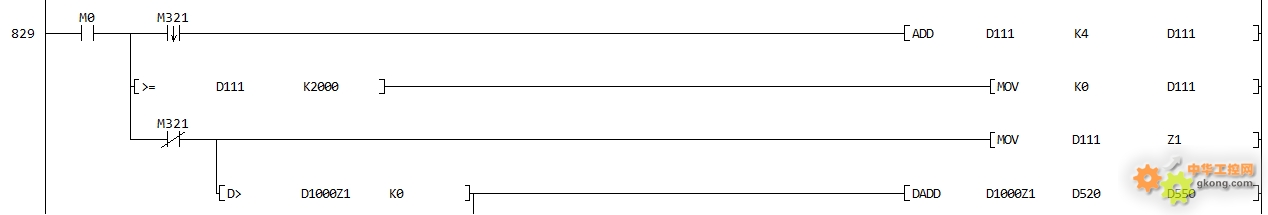

变址寄存器不够用的情况下,哪位高人有其他办法?
2346
leechengyu
文章数:39
历史总积分:2346
注册时间:2015/7/9
发表于:2015/7/9 23:42:20

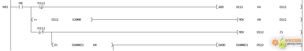

变址寄存器只是個暫存器,要用之前再把資料移進去就可以重複使用~

程式分区段,如果真的沒办法写在一起,就是转DM区,再回传就好

N块板,传送马达,间隔50mm,入料电眼距第一个电磁阀十几米,1个20齿编码器,光电开关取信号,1个脉冲相当于板前进6.25mm,板头经过电磁阀xmm(设定)开,距板尾ymm(设定)时电磁阀关。电磁阀数量>10。
1731
灯泡
文章数:262
历史总积分:1731
注册时间:2004/9/10
发表于:2015/7/10 15:10:41
数据存储量太大。
