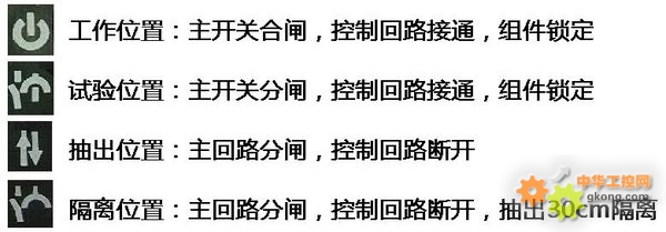

图中右边的开关有四个位置,分别表示什么含义,哪位给具体说说。我确切的知道两个的含义;一个是可以合左面的开关了,中间位置的是可以拉出整个开关;另外两个位置感觉功能相似,都是锁住开关;

记得好像是关断,送电,抽出,实验

一楼完全正确!

没见过这种,想来应如1楼所说。

回复 #5楼 wei1025205
多谢,一直找不到相关的说明。

5楼正解,主要是在不同的位置都有相应的机械联锁

这抽屉柜有两个操作手柄啊?楼主再来几张柜内部的照片吧。

5楼的是准确的!
