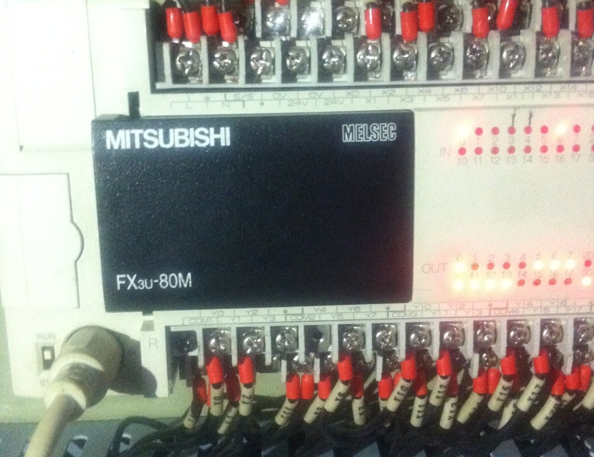

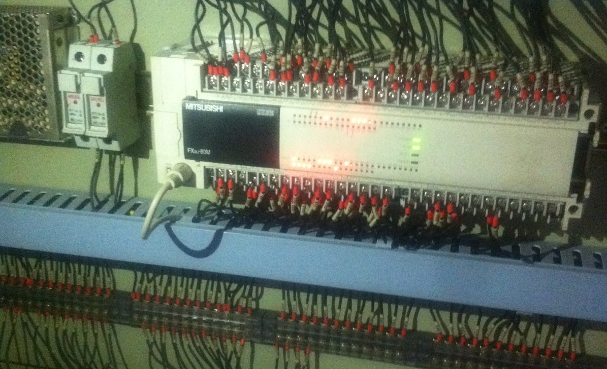

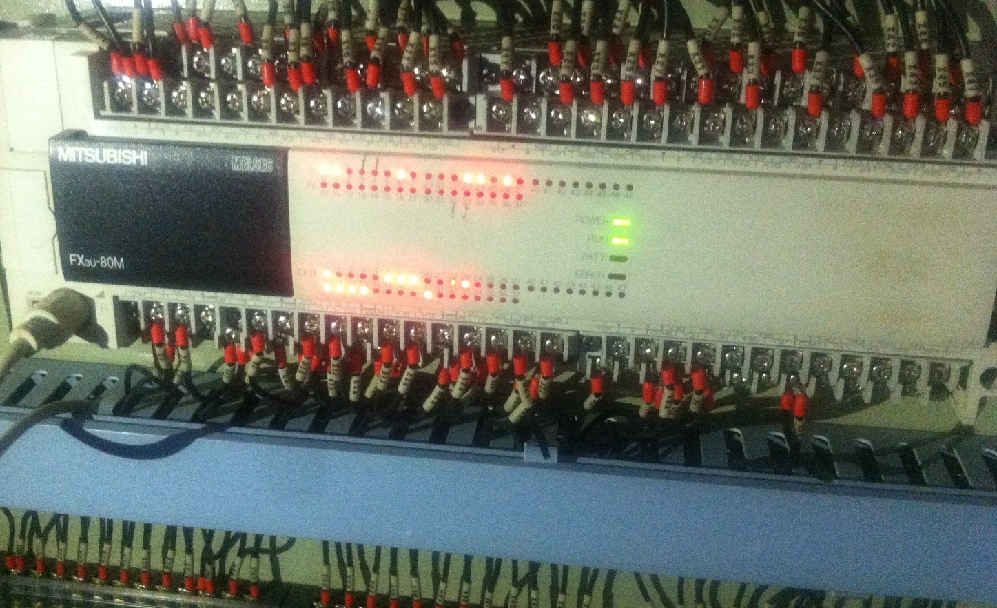

今天车间一台纵裁机有问题跑去一看是plc的一个输出点坏了。拆下换了一个继电器装回去就好了。再看在正常工作中这个点每分钟要吸放100次左右也难为这继电器了啊。起身一看plc是三菱的马上拍了照来参加活动

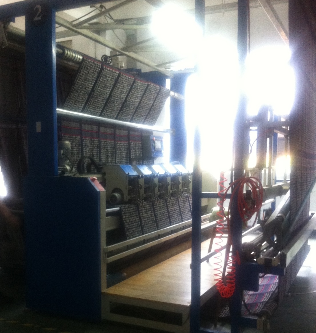

再来一张设备全图

每分钟100次,继电器是不是要多备一些呀,正常继电器触点的寿命是几十万次,够用几天?

这么高的工作频率,继电器吃不消。晶体管输出可以胜任。

还好是端子可插拔的设计啊,要不也累人。

这台是国产的吧

这节拍很快啊

这个频率有点快的,继电器看来要常备的。

改为晶体管输出的PLC效果好些啊。

啪啪太快了,继电器好忙

继电器这频率够快啊
