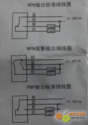

小弟遇到一问题,公司一设备上用的是图尔克BS18系列光电开关,现在不明白光电开关所谓的输出方式的NPN和PNP,以及常开常闭,请大家帮忙,这些到底是什么啊

常开常闭顾名思义呀,常时候打开,有信号关闭,常闭相反,没信号的时候闭合,有信号就断开。npn和pnp就是高低电平,共24v还是共0v,这些基础的东西多看看吧,百度上面很多介绍的

"npn和pnp就是高低电平,共24v还是共0v"比较笨还是不懂这句话,我把图纸上传了

图纸都这么清晰了,你还看不懂?看下两者的区别

 好清楚得说明啊  ,,BN棕色电源正极   BU蓝色电源负极  BK黑色常开点输出接负载正极  WH 白色常闭点输出接负载正极,  清楚了吧

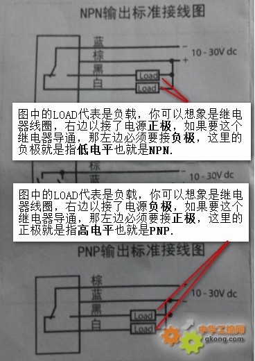

发表于:2015/7/9 8:14:52
大家一起学习

简单理解就是黑白颜色的那两根线出来的信号是+还是—,PNP的就是+。NPN的就是—。
