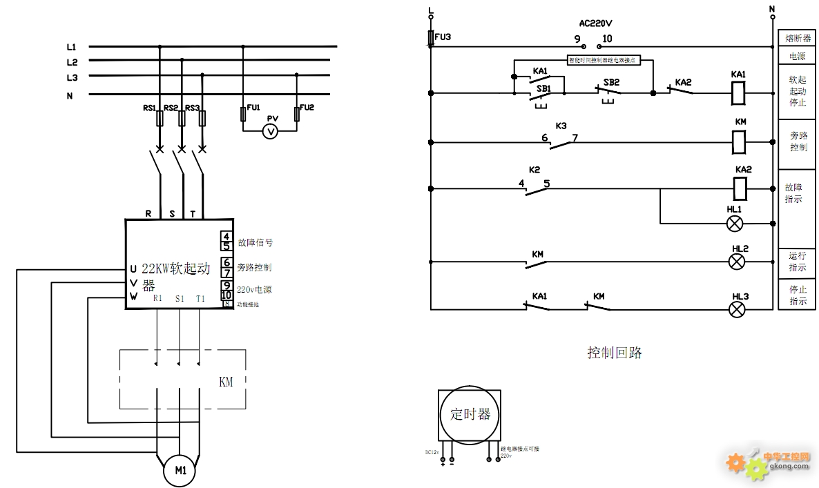

发表于:2015/7/9 11:34:02
回复 #4楼 方桥
我们不需要反转,就是每天需要很多次的启停,然后我画了大概的接线,这样行的通不?还需要哪些配件。

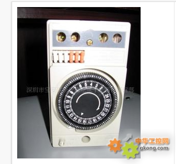

12575
21941
作者的所有帖子(12575)
2007/5/3
发表于:2015/7/9 11:42:30
这个适合你,你要在什么时间段按通直接拔出就可以,24小小时循环

2015/5/9
发表于:2015/7/9 12:28:06
回复 #7楼 brainlin
用几个接触器就可以了,还要弄变频器和PLC呀。。。
