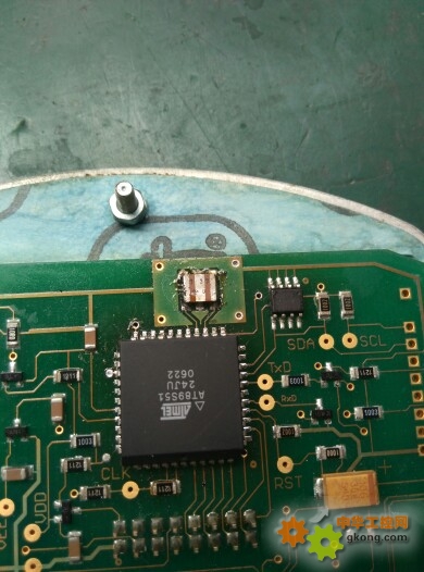

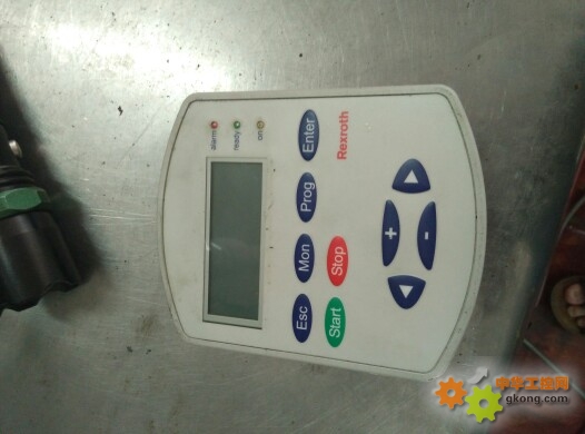

上电指示灯亮,屏幕无显示,显示板单片机晶振未起振,单片机供电和复位正常,更换晶振无果,难道是单片机损坏?还是主控板引起不起振?各路高手支招啊!
