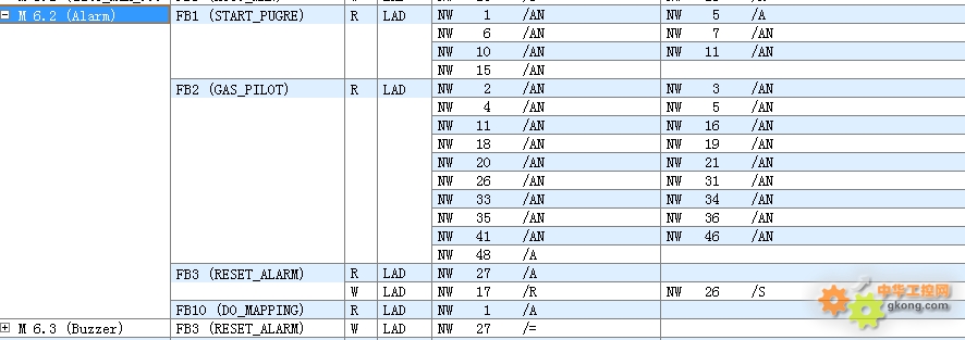

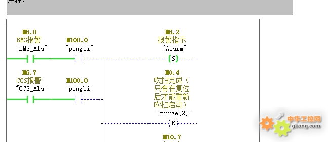

给个启动信号 报警直接置位 前边加屏蔽也不好用 谢谢

呵呵,什么类型的plc,没见过这种编程语言

是不是其他地方有占用同样的m点

fb3中不是有复位吗,执行一次复位再看看。

回复 #1楼 zhyi0214
西门子300的LAD。

M100.0接通条件是啥?

你写的M100.0是不是也有地方在用着。

回复 #6楼 乐嘎嘎
这个M100.0是做屏蔽用的 换个地址 还是不行啊 后边的报警一直置位

回复 #4楼 329345277
m100不让他通 就是做常开信号的

置位只需要一次,不复位就会一直保持的
