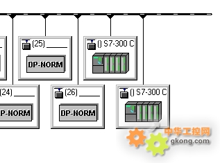

上载了厂里一条线控制系统的程序做备份,打开硬件配置,发现有两个智能从站没有地址显示,如下图
然而我在线看的时候,这两个智能从站均已经连接到dp网络中,并且能显示dp地址。这是什么情况?怎样能完整的下载程序?

找到办法解决了:分别将那两智能从站程序上载上来,然后把硬件配置分别添加到主站程序中,按照组态智能从站的办法添加,添加的过程中复制就行。这样主站的硬件配置就完整了。
