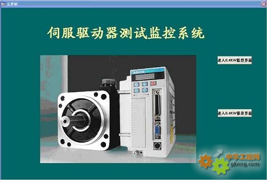

系统首页:可通过该界面直接进入监控界面或报表界面。

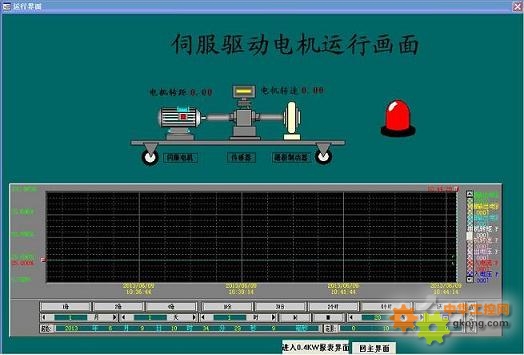

伺服驱动电机运行界面:伺服驱动电机模拟动态画面显示,实时显示电机转矩及电机转速,也可进行数据设定,并提供趋势曲线,可实时浏览电流、电压、转矩等数据的实时曲线,也支持历史曲线查询,可以随时增加或删除曲线,并可以通过该界面进入实时报警界面和报表界面。

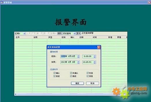

报警界面:显示实时报警信息、历史报警信息,同时也可以根据用户所需条件查询历史报警信息,也可以按区域进行报警显示或查询,方便用户实时的了解设备的故障状态信息,以便及时做出相应的调整工作。

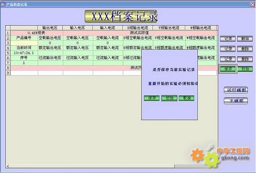

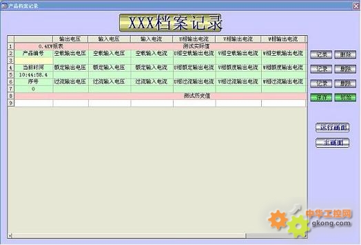

报表界面:实时显示输入输出电压、电流等数据,也可显示测试的历史值,对测试的数据做记录、删除、保存等处理,是本系统的核心部分,用户主要就是根据该测试的数据,做伺服驱动器的故障判断和性能分析。
