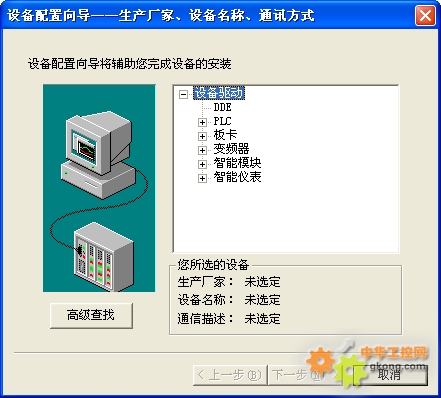

复制了一个工程,Make环境下干啥都行,切换到view时提示“创建协议组建失败”,确定即退回到Make环境。但示例工程切换到view无障碍。企盼高手指点迷津。

驱动没装

你看看你的设备,驱动还有厂家是不是未知,如果是从新添加驱动就可以了
