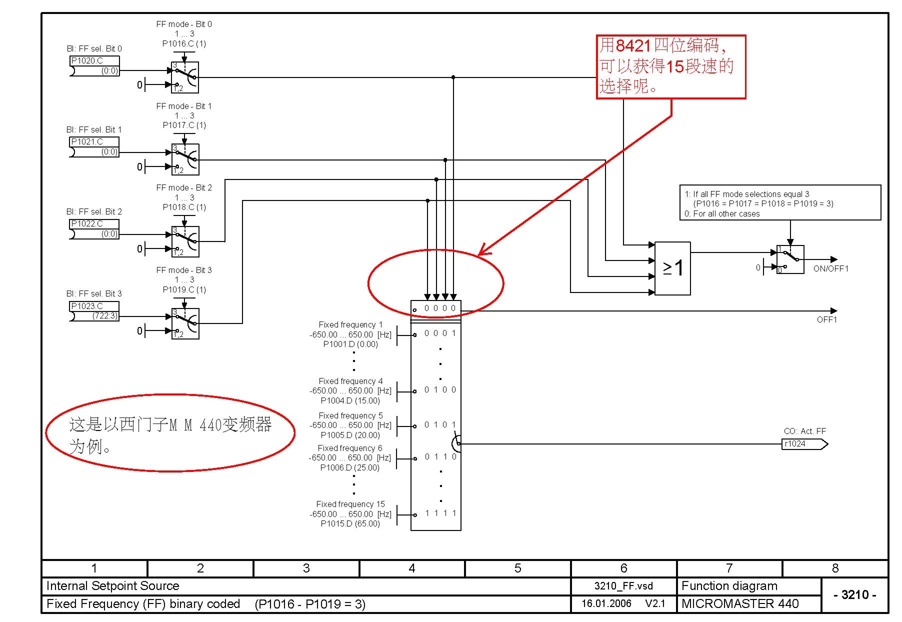

如果用多段频率端子,频率给定通道选择。什么给定?

多段速的频率可以通过内部参数设定,然后通过外部的高、中、低速端子开关选定。

设定端子控制为多速段控制,可以看说明书上各个功能设置代码,不同型号的机器设置参数也不一样

多段速优先频率给定不起作用。

谢谢大家的跟帖,我是问你们用过吗?是不是多段频率端子,不用设置频率给定通道。也就是默认值,刚好有一本天正变频器说明书默认值是,操作面板数字给定。它俩用时有没冲突,我是看说明书看不明白,请教大家

用过台达的和三垦的,根据说明书设定,参数比较多,多看几遍,慢慢来
主要设定各段运行频率,转向,时间,多功能端子定义等等参数

发表于:2015/7/6 20:32:27
看图说话。用4个开关量输入可以组合出15个段速的控制。以此类推。

我是问用不设置频率给定通道,其它我都看了

要设置给定输入端子
