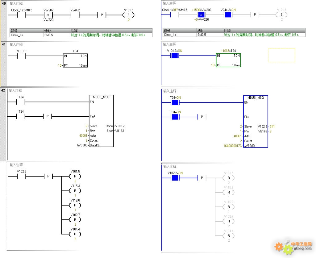

modbus通信程序,调试的时候出现了问题,求帮忙解决下

上图右边是调试的时候出现的情况,哪位大神能帮忙看下,为啥会出现这种情况。

发表于:2015/7/5 13:02:03
742513814
在
2015/7/5 9:47:16
MSG指令中VB163链接的是错误代码,6为同一时间多条MSG指令被执行,一次只能执行一条MSG,所以你应该使用MSG指令的结束位来作为MSG指令的输入条件,这样可以确保同一时间只执行1条MSG指令。

发表于:2015/7/5 15:14:09
回复 #1楼 cvlsam
重点是那个定时器,没有按照我设计的100ms定时

发表于:2015/7/5 16:05:28
置位指令都用错了!

发表于:2015/7/5 20:39:33
回复 #3楼 chengjunbin07
哪里错了,请指出

发表于:2015/7/5 21:06:35
回复 #4楼 742513814
置位指令下面那个应该用1,你用的2,不解!
网络47步,是不是应该用V105.1呀!

发表于:2015/7/5 21:07:52
回复 #5楼 chengjunbin07
网络41是不是应该用V101.5呀?

发表于:2015/7/6 17:22:40
回复 #6楼 chengjunbin07
V101.5有别的用处,用于暂停别的程序,下面用2是用于复位连续的V101.5和V101.6

发表于:2015/7/6 21:02:18
回复 #7楼 742513814
你究竟用了几个MSG指令呀?
MSG指令是需要轮询的,兄弟!
不可以一次性采集完!

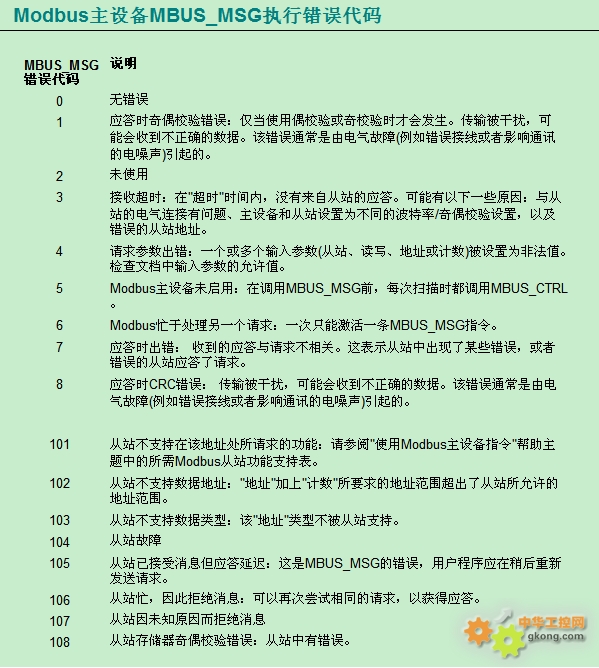

6589
wuyang750
2637
53
6589
作者的所有帖子(2637)
2014/5/6
发表于:2015/7/6 21:23:26
贴一份Modbus主设备MBUS_MSG执行错误代码说明
