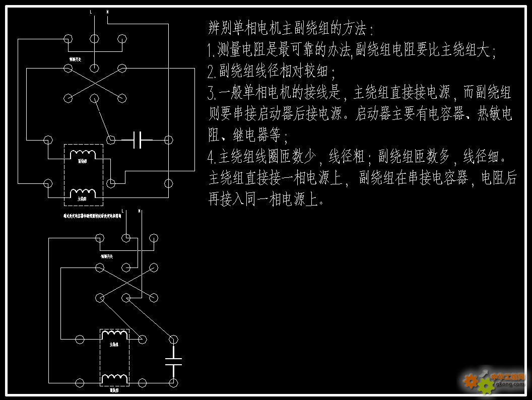

单相电机正反转开关接线图
欢迎大家指导、指正!发表个人看法!谢谢!

这是使用倒顺开关控制的。

有点乱,好像有些复杂了吧

符号没个标准啊?

这个启动线圈和运转线圈的阻值是没有区别的,象电扇只有一个方向,所以线圈的阻值有区别。

有的电机主绕组副绕组都是一样的,O(∩_∩)O哈哈~

是吗?谢谢。欢迎指正。
