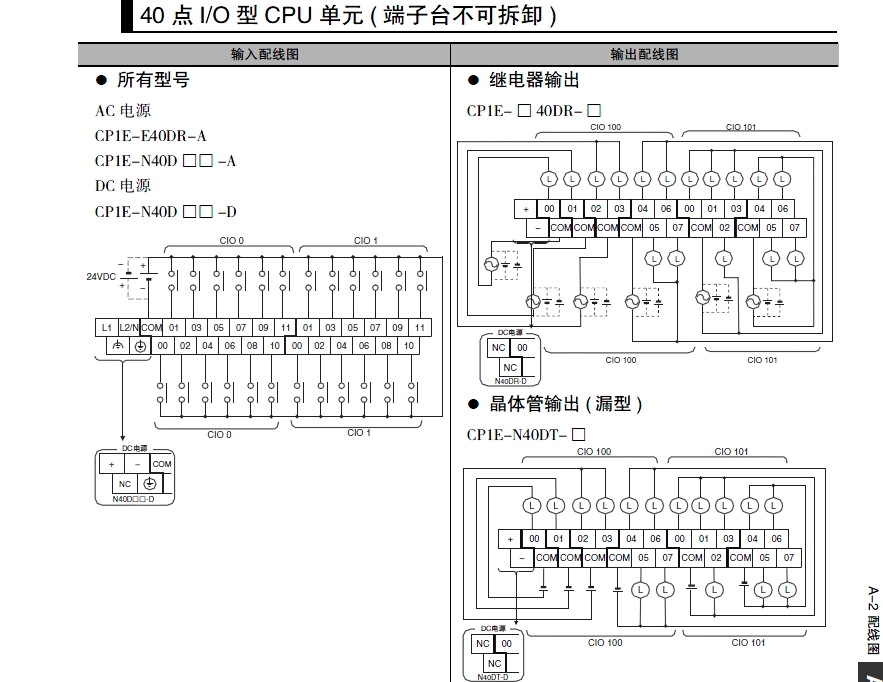

PLC 控制I/O口的接线图格式是怎么样的 ?有没有完整的模板啊 现在是抠细节的时候

呵呵,不知道你用的哪款plc,不同的厂家接线方法不一样

给你上传一个欧姆龙cp1E的做个参考,这个和三菱的输入接线就不一样的

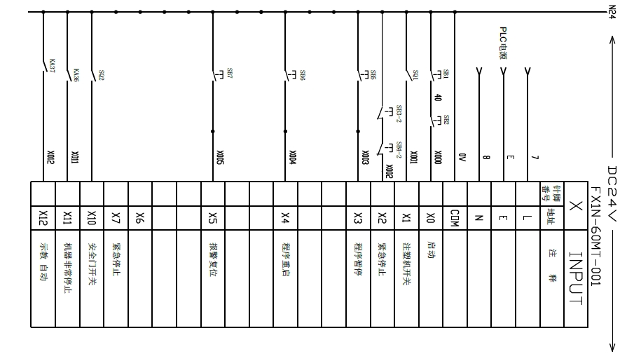

大家可能理解错了我的意思,我想说的是,在做plc编程时候第一步要写I/O分配表麽?第二步需要做I/O接线图,这个图具体要怎么画呢?

懂得了输入输出接线图,io口自由分配,电路图还有什么纠结呢

给你个参考
