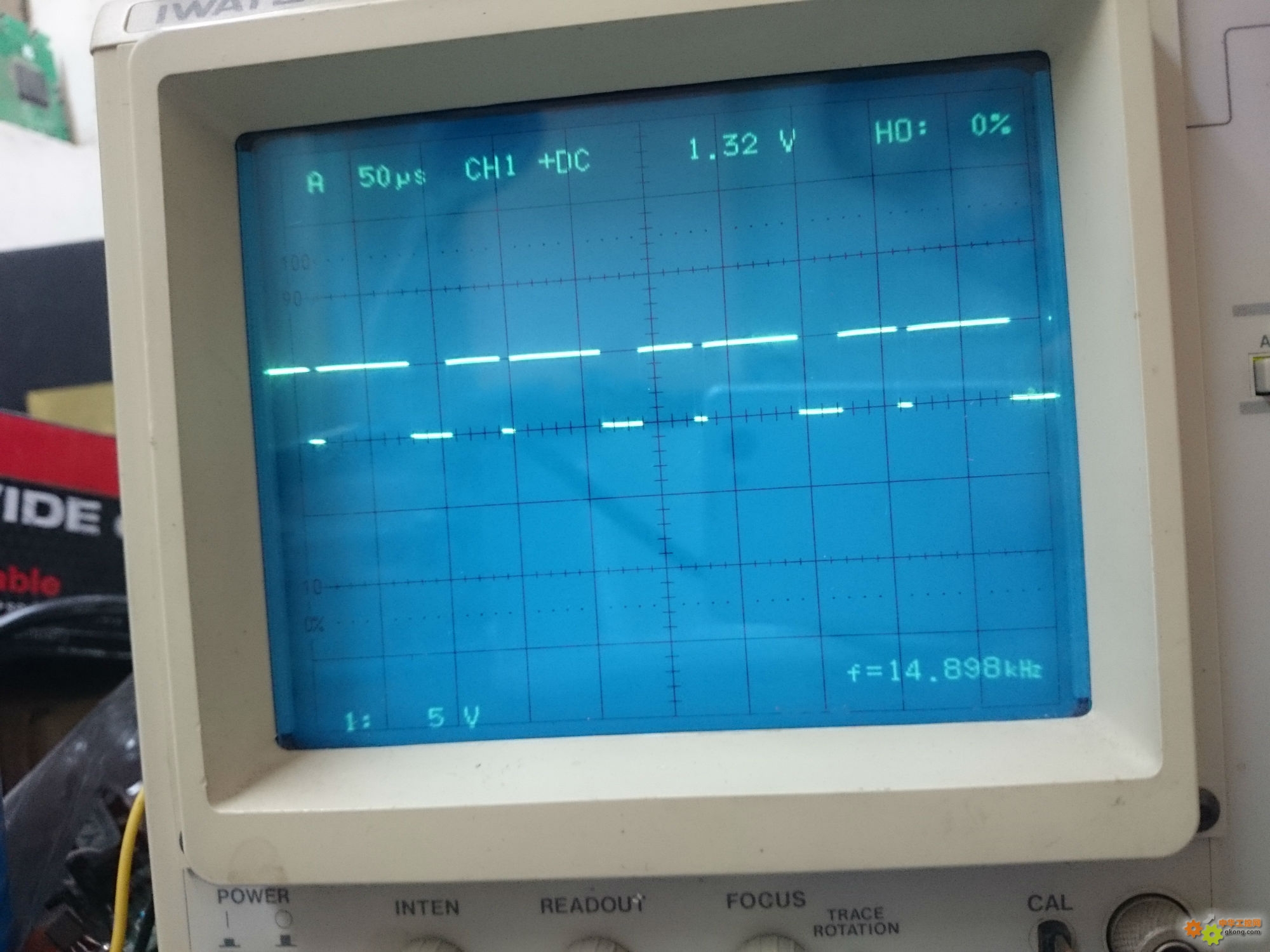

今天修一块F740-7.5K的驱动板,顺手把通迅波形拍下来了,遇到通迅故障的可以参考下

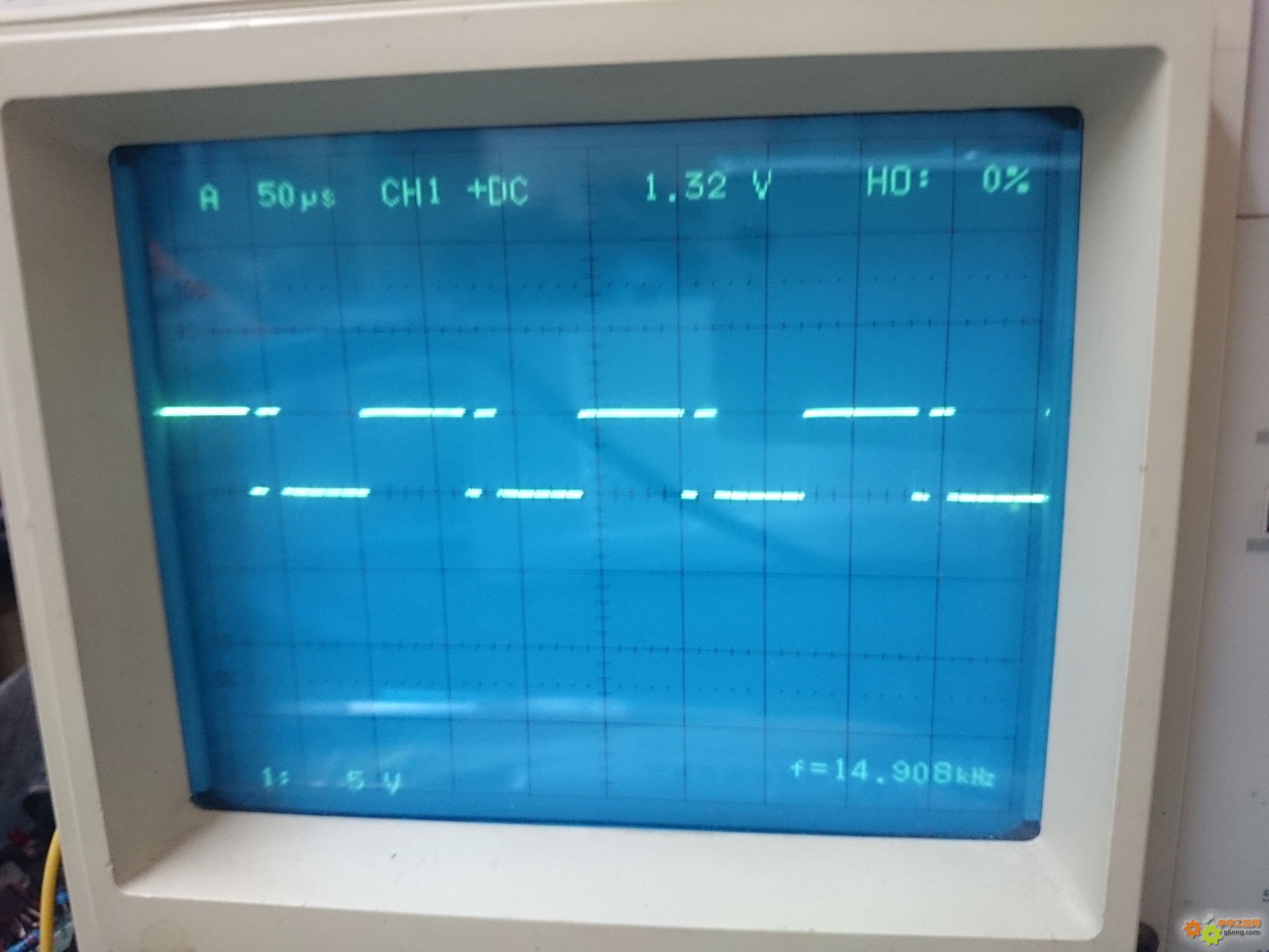

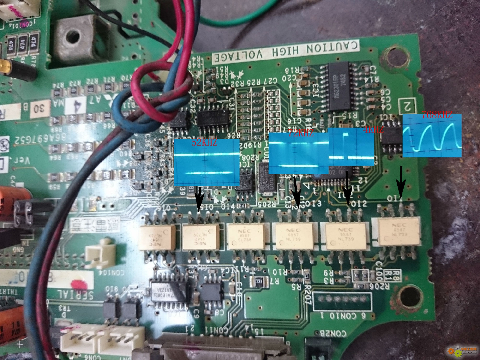

还有随手测了M62301FP 2脚和3脚波形
用万用表测8和12脚,表笔干扰会误报低电压

这个波形作用不大吧,替换简单。有2个光藕波形没有的?

回复 #1楼 516495617
不测一下怎么知道就是他坏了呢?
另外两个光耦,一个是上电一瞬间通讯用的,另外一个是报警的

发表于:2016/7/28 9:24:29
我试过了测不到
一测就到OC2

发表于:2016/7/28 12:39:56
请问作者是在有频率运行输出下测的吗
