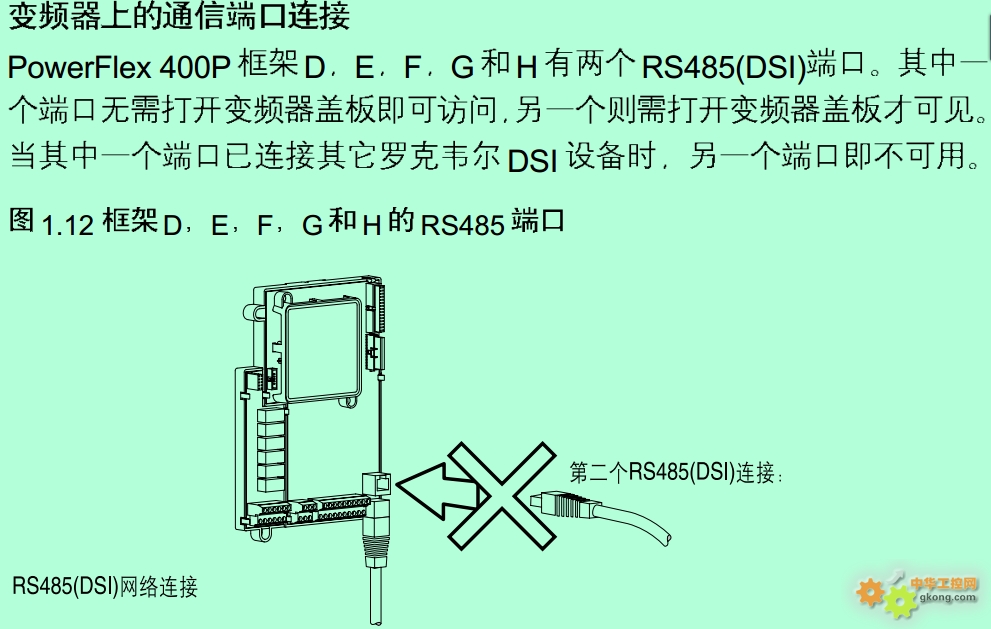

目前有一台power flex 400p变频器,有两个RS485(DSI),其中一个和22-HIM模块相连接,做机柜外显示,现在我想对变频器的电流电压等参数进行远程监控,通过另一个RS485接口,但是在阅读用户手册是发现有如下说明,请问次接口是否可用,若不可用,有没有其他可行办法,多谢

看图片上说明应该是不可用!还有其他通讯方式吗?
