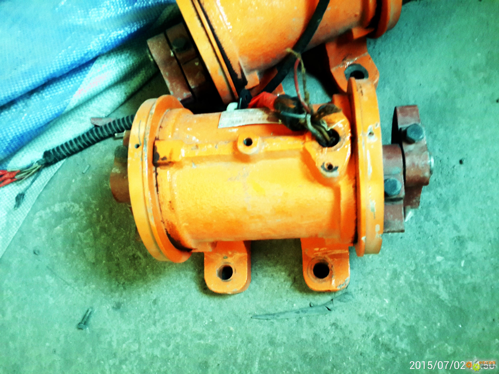

这种电机如何选热继电器
电机为750W,震动电机。

选择热继电器与电机类型关系不大,主要看名牌上额定工作电流,根据电流值来选择热继电器。没有铭牌,就用钳形电流表测一下。

楼主是不是经常烧振打电机啊,这个貌似在使用上要注意些。振打电机一般不必要常时间工作,否则振打效果起不到还经常烧

小电机就是很麻烦,很小的热继电器也不一定可靠。

通常一倍额定电流

直接使用电动机启动器试试,这个可靠性要比继电器强点!

以前一直烧震动电机

这么小的电机直接配个适当的空开应该就可以保护了吧。

建议楼主安装EOCR
这个有过流 空载 缺相 三相不平衡
等保护功能
我们公司的电机类设备都装了
还是有效果的!
