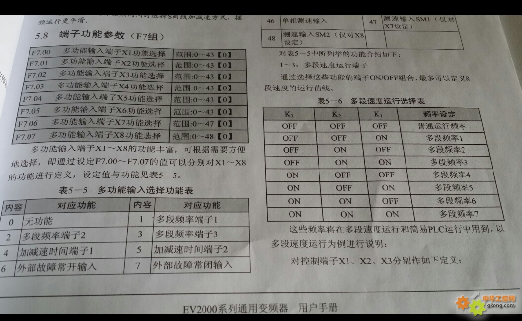

有四个多功能输入端子可以做成15段调速的!

回复 #5楼 1035182683

变频器对应七段频率在变频器中设好!最低频率3hz,启动就3hz。
1)PLC中做个每30s秒冲自加1程序MOVE到QB0上,qb0=1就对应多段频率1,qb0=2就对应多段频率2,以此类推。当自己加到7了就停止自加,保持多段频率7
q0.0、q0.1、q0.2接线对应X1/X2/X3
停止时复位QB0=0
2)每30s秒冲自加1,每次得数一一对应k1、k2、k3输出都列举出来。
不知道这个思路合适不?

三个点就行了

用海为的PLC 我给你写,走485通信2根线搞定问题

回复 #3楼 dongguandcr
这个对,把手册看清楚,很好做的
