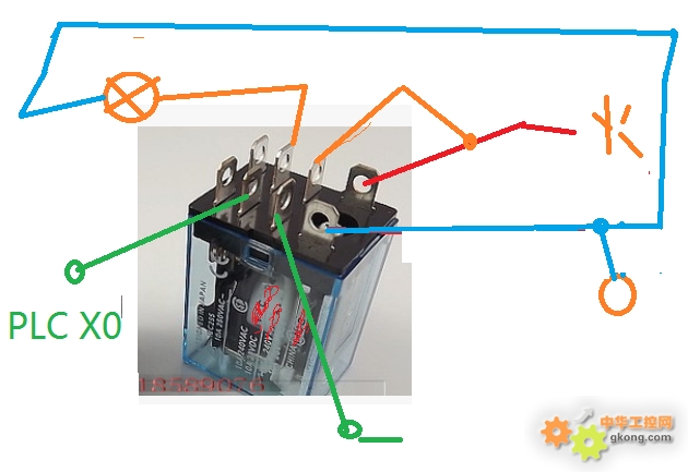

这样安全吗?允许吗?

允许啊,,看好多都这样干,,但我认为不安全 ,,PLC坏得可能性变大了

没错啊,有什么问题?

我从不这么做。但现在为了节约成本…

从安全来说最好不要这样子用。

为什么不安全啊?这不是典型的“干点”吗?

我一般倾向于把不同电源分开。

搞吧,坏了也是算你的。

应该没有事!

两组触点之间有格栅吗?如果外部负载短路了,触点这个地方电流最大,你的PLC输入点就很危险了。
