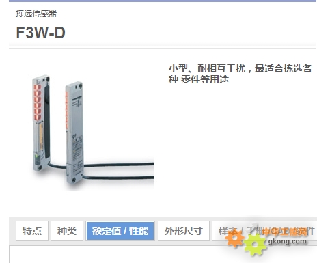

各位大侠,欧姆龙 拣选传感器 提示灯,怎么画控制输入或者怎么接线??

样本上是这样介绍的,但是我没有用过。不明所以。。

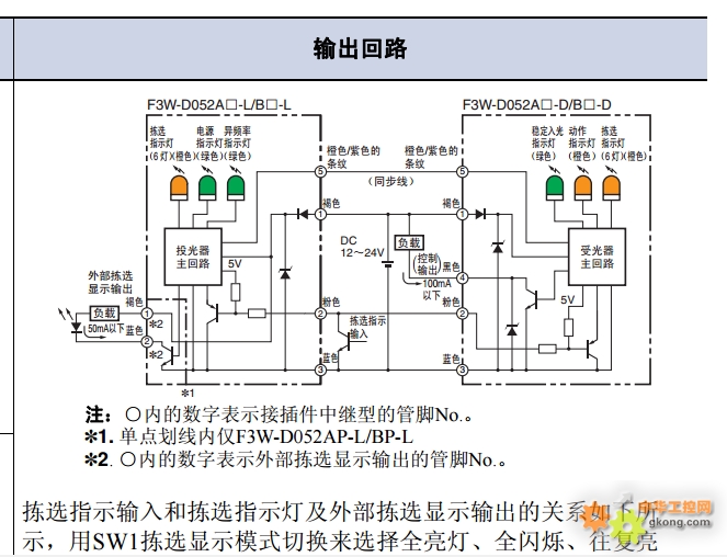

它的电路图

自己解决了。。。。。。。。。。。。。。。。。。。。。。在输入24V+端加俩分压分流电阻 控制 输入2V左右的电压就点亮 提示灯了 断掉输入电压 灯熄灭。。非常好的一个传感器。
