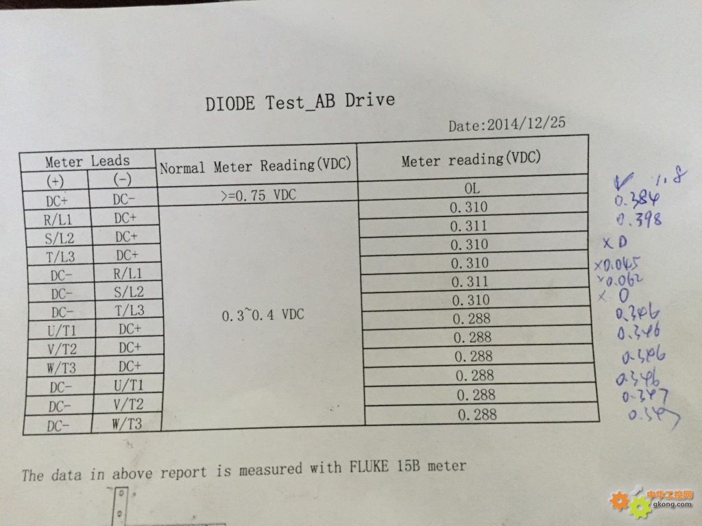

接通电源,变频器无反应,面板无显示,无电源提示灯亮,断电检查6个接线柱(W、V、U;R、S、T)和DC+、DC-的VC电压(万用表打通断的二极管状态测量),T——DC+ :0;DC-——R:0.045;DC-——S:0.062;DC-——T:0,而正常值为:0.3~0.4。请问该变频器出现问题?谢谢  请熟悉AB变频器大师指导一下,谢谢

整流模块击穿,你在量量UVW对DC+和DC-是不是也有损坏,最好不要再上电了,变频器坏了,去修吧

DC+--DC-为正常状态,大于0.75VDC。

c相整流已经击穿了。

这个要怎么维修呢?是更换模块,还是什么的?谢谢

这么明显模块已经挂了

UVW好的话,不算是大问题,修不麻烦,不过要换模块,如果给别人修其实还是划算的,肯定比你换要便宜,不过这都看你自己了
