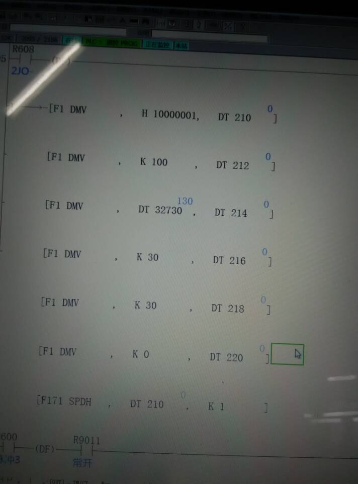

本人菜鸟一枚,现在还不会步进程序,最近写了一个步进程序老是运算错误。不管手动还是自动,只要一点步进程序就会运算错误,各位大神能不能教我一下

以下是引用卢学斌在2015/7/2 12:06:33的发言:
最起码也得让人看到你的程序吧?
噢,等下就上传,忘了

上传程序,大伙看看

照片太大,上传不了
666
729686215
文章数:25
历史总积分:666
注册时间:2015/7/2
发表于:2015/7/2 14:22:28
以下是引用729686215在2015/7/2 14:14:51的发言:
照片太大,上传不了

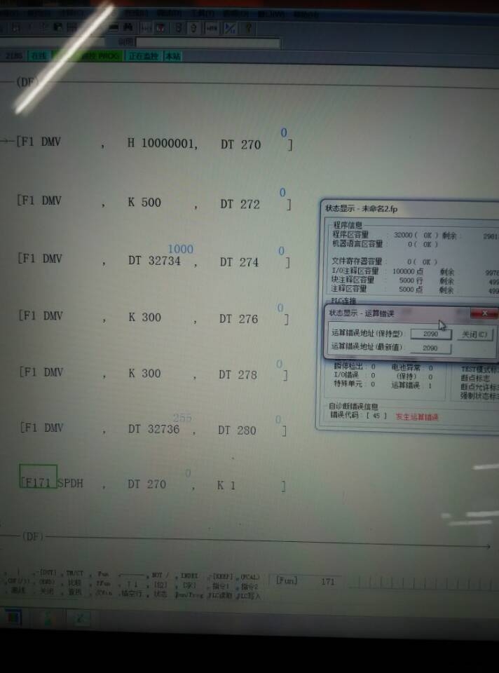

以下是引用729686215在2015/7/2 14:22:28的发言:
照片太大,上传不了

第一个步进程序就能正常运行,第二台就不行了

发表于:2015/7/2 16:31:13
PLC系统设置。把第二轴设置为高速输出。

发表于:2015/7/2 17:29:09
以下是引用wushulin在2015/7/2 16:31:13的发言:
谢谢提醒,我知道那里没弄好了,是那个脉冲输出通道我没设置为脉冲输出,还是普通输出通道。
