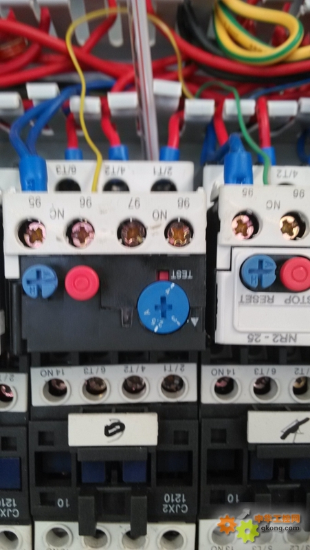

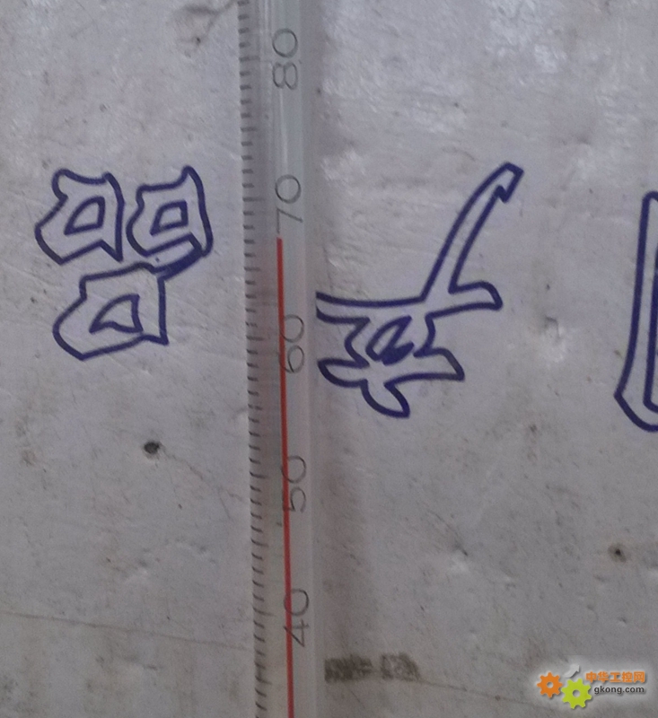

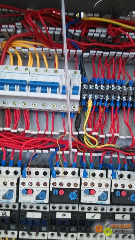

温度怎么会这么高?电箱外气温是36°
钳表电流就3A不到。是拖动两个0.75KW的水泵。
是热继电器有问题吗?
我倒过来装了。因为是从上面出线

这是由热继电器的工作原理决定的,必须有一定的温升。只要热继电器的设定值正确,就没有问题。达到一定温度值就会恒定下来。

楼主 热继电器的原理是过载保护,热继电器动作电机过载了才动作哦。夏天环境温度就高,没问题...

是否线没有上紧,或触点接触不好,找到发热点。

热继电器就是如此工作的,但是反过来安装可能会导致热流道与设计不一致,动作电流值变小

也真是闲的 拿温度计去量
都可以不用装保护器了

看你用这样测温度真的担心你的安全意识,买一个红外线测温的用

太作孽了。我们都是用热成像测的。

室外都36度了,箱子内温度肯定高了,这和热继没关系吧

这和倒过来装没关系的。
