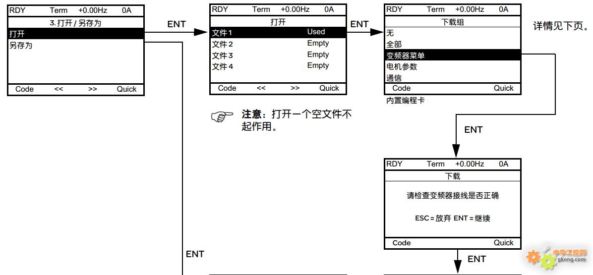

施耐德ATV71 ,160KW/380V,现问题是:
客户最近用这台变频器来带11KW/380V的电机 ,没有修改参数 ,结果把11KW电机给烧了。现据客户讲变频器显示异常 ,恐怕原来设的参数已经变了,想知道 变频器原来设的参数如何找回呢?仍需要一个一个找回吗?

刚才 问下原来保存过 ,不过看了看下面的截图,打开[变频器菜单]还是[电机参数]呢?

发表于:2015/6/30 15:57:45
你点全部就可以了。但你最好记一下参数,保存的数据在面板里,预防保存的不对的参数覆盖了机子现在的参数。

发表于:2015/6/30 16:15:27
以下是引用shz.wsb在2015/6/30 15:57:45的发言:
下载也应是将“全部 ”下载进去了?

发表于:2015/6/30 18:53:54
160kw变频没改参数拖动11kw的电机,烧电机是有可能的。

发表于:2015/7/1 8:52:49
以下是引用1989460116在2015/6/30 18:53:54的发言:
如果分析原因,大概有哪几种情况会烧电机 ?

发表于:2015/7/1 10:00:39
点全部就行了,不需要再下载了,你要是下载的话那就是存在图形终端里了
