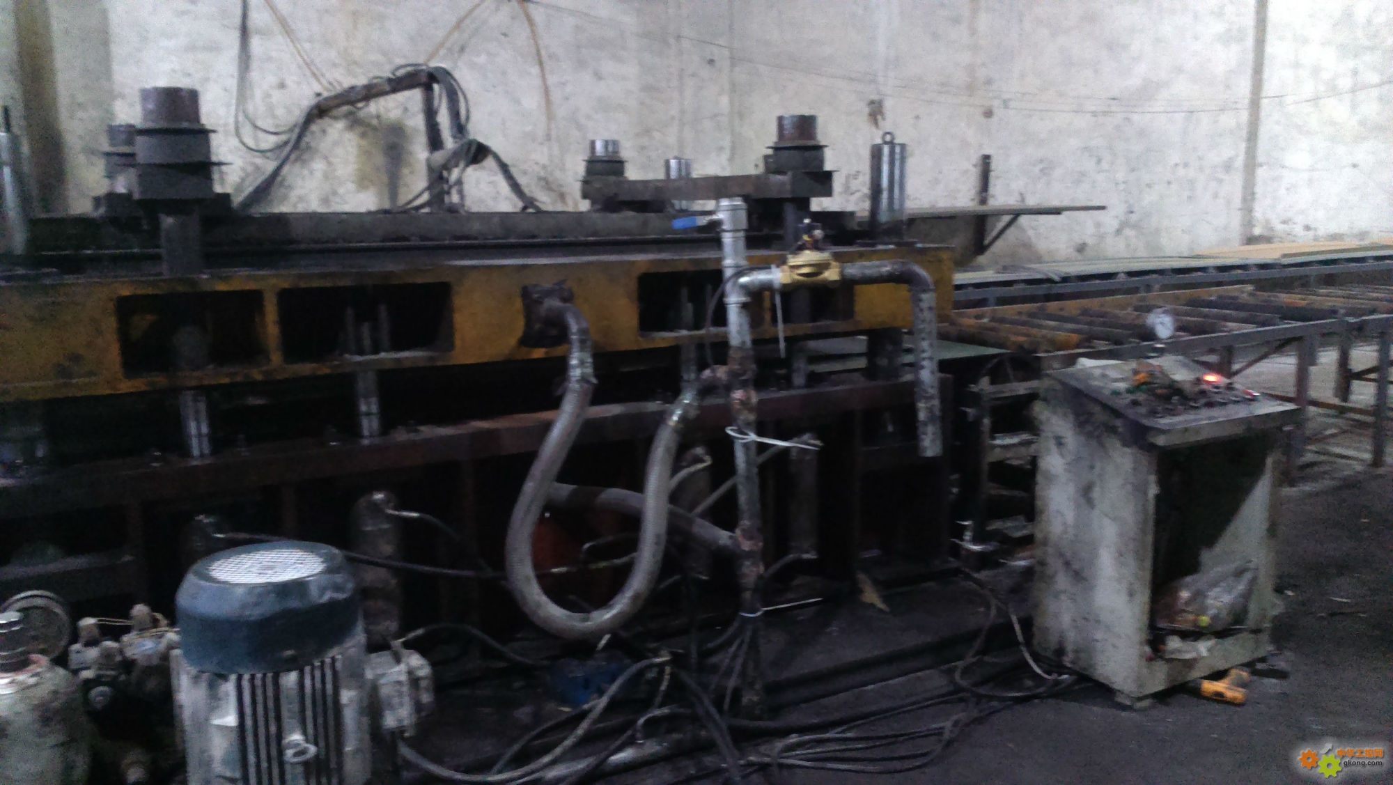

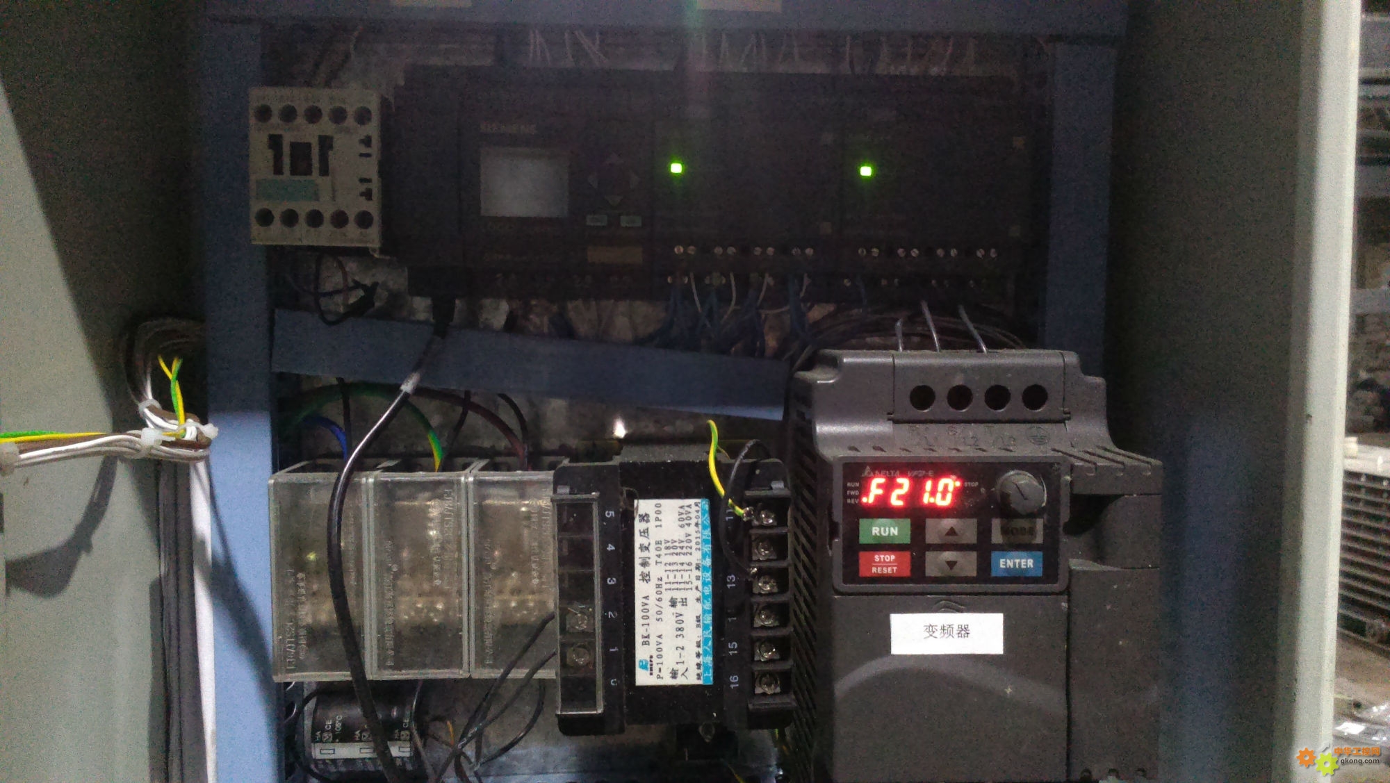

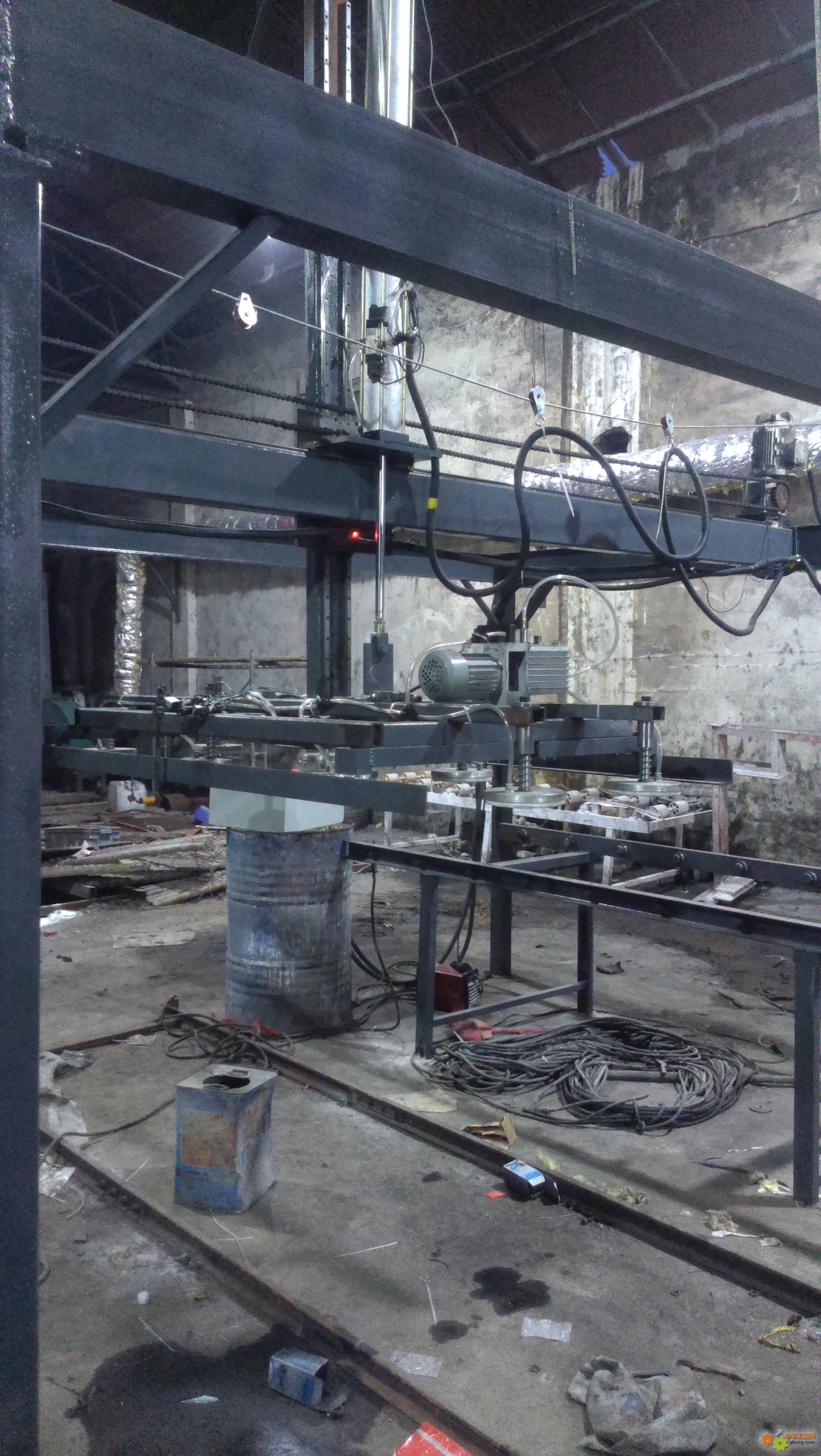

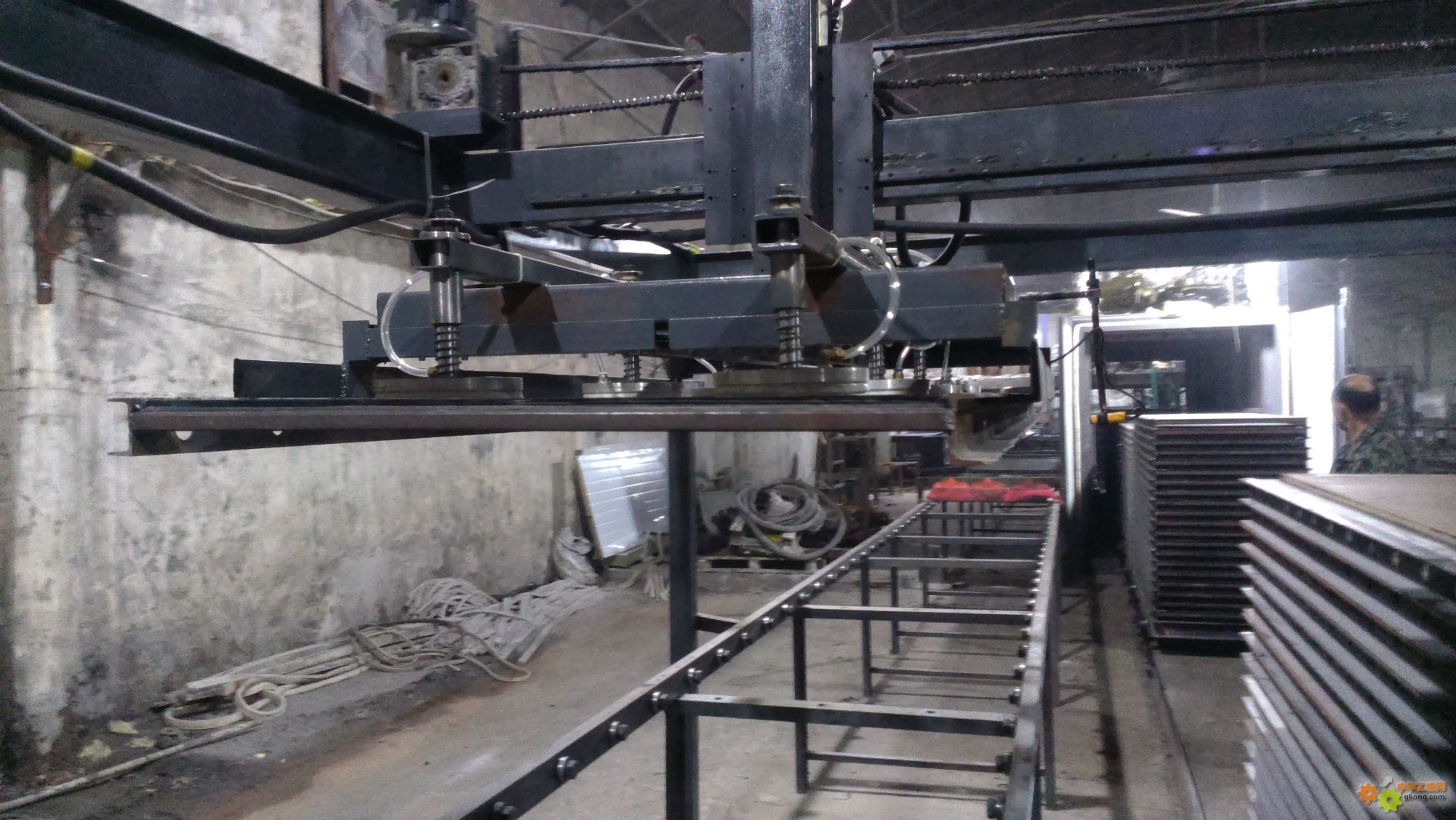

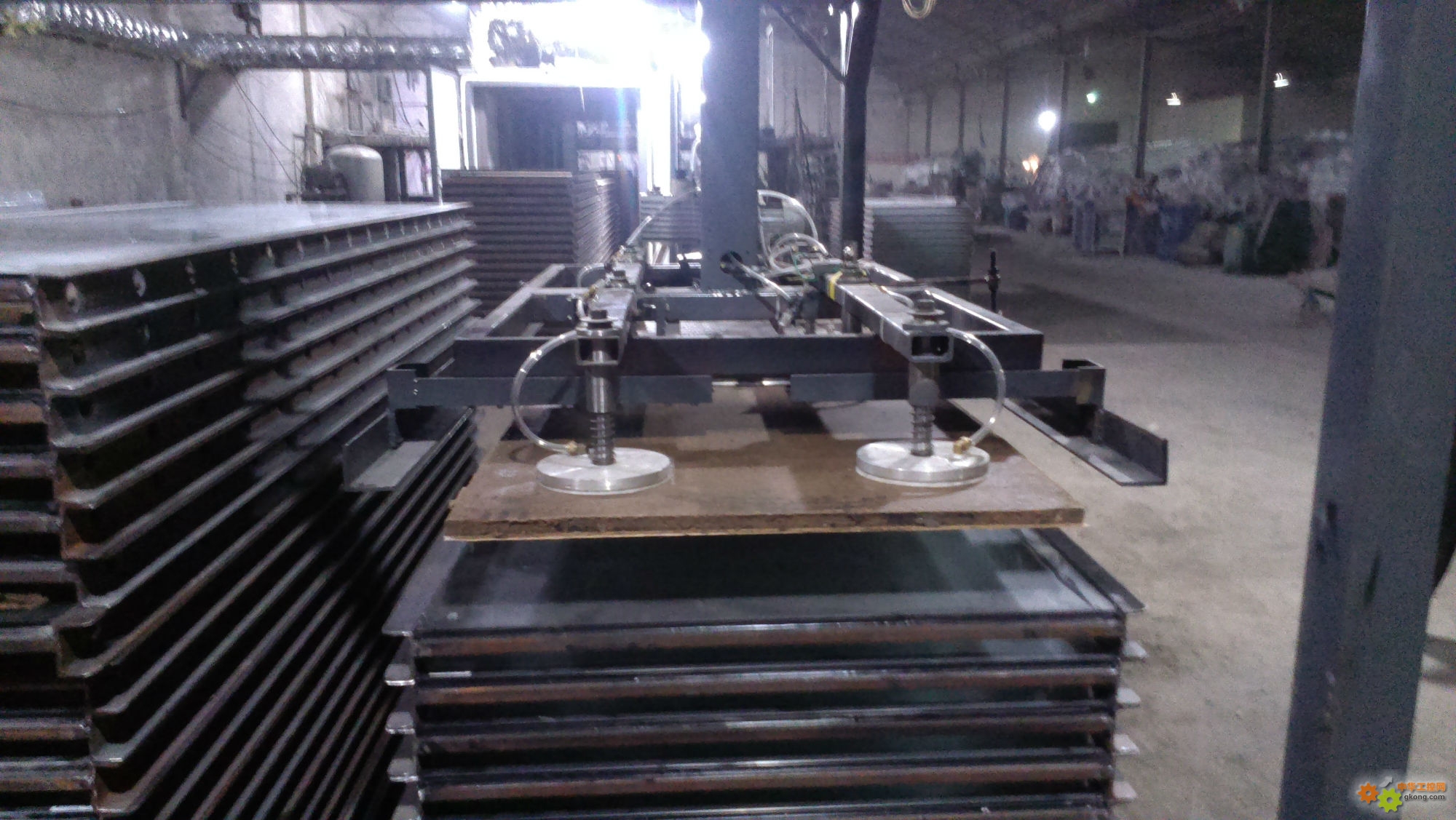

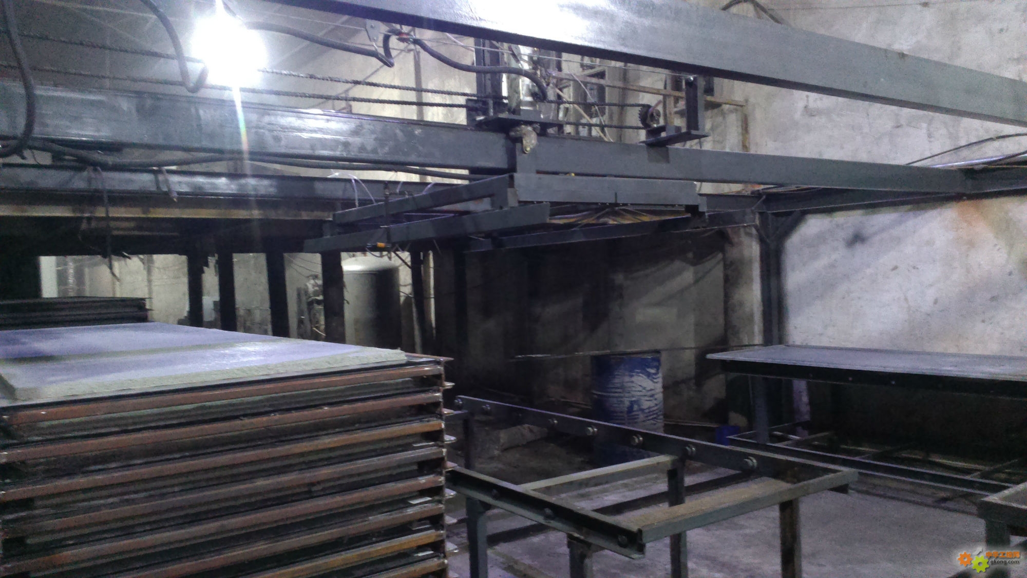

小工厂技术改造用于物料搬运,欢迎交流指导

工艺流程也应该介绍下啊

现场很乱哦

我觉得链条改为同步皮带会好些。

升降气缸的气管走坦克链

这改进的地方很多啊。

楼主仔细介绍一下
用了几个Logo 多少点位控制

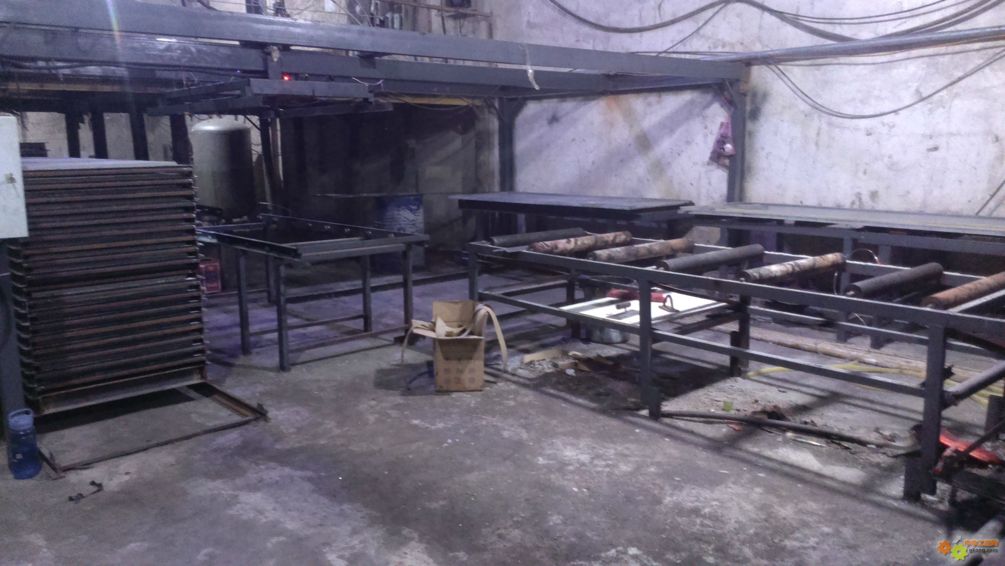

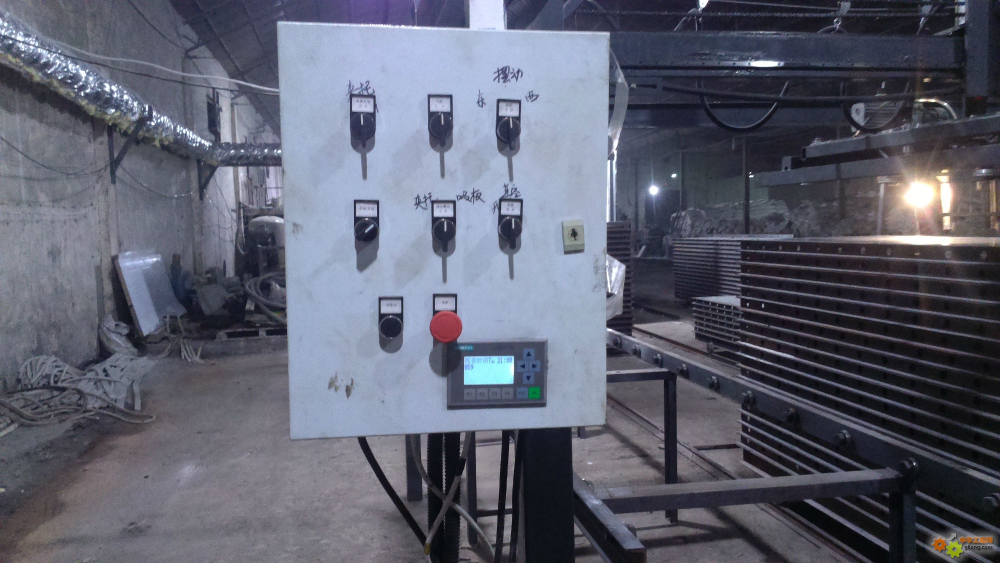

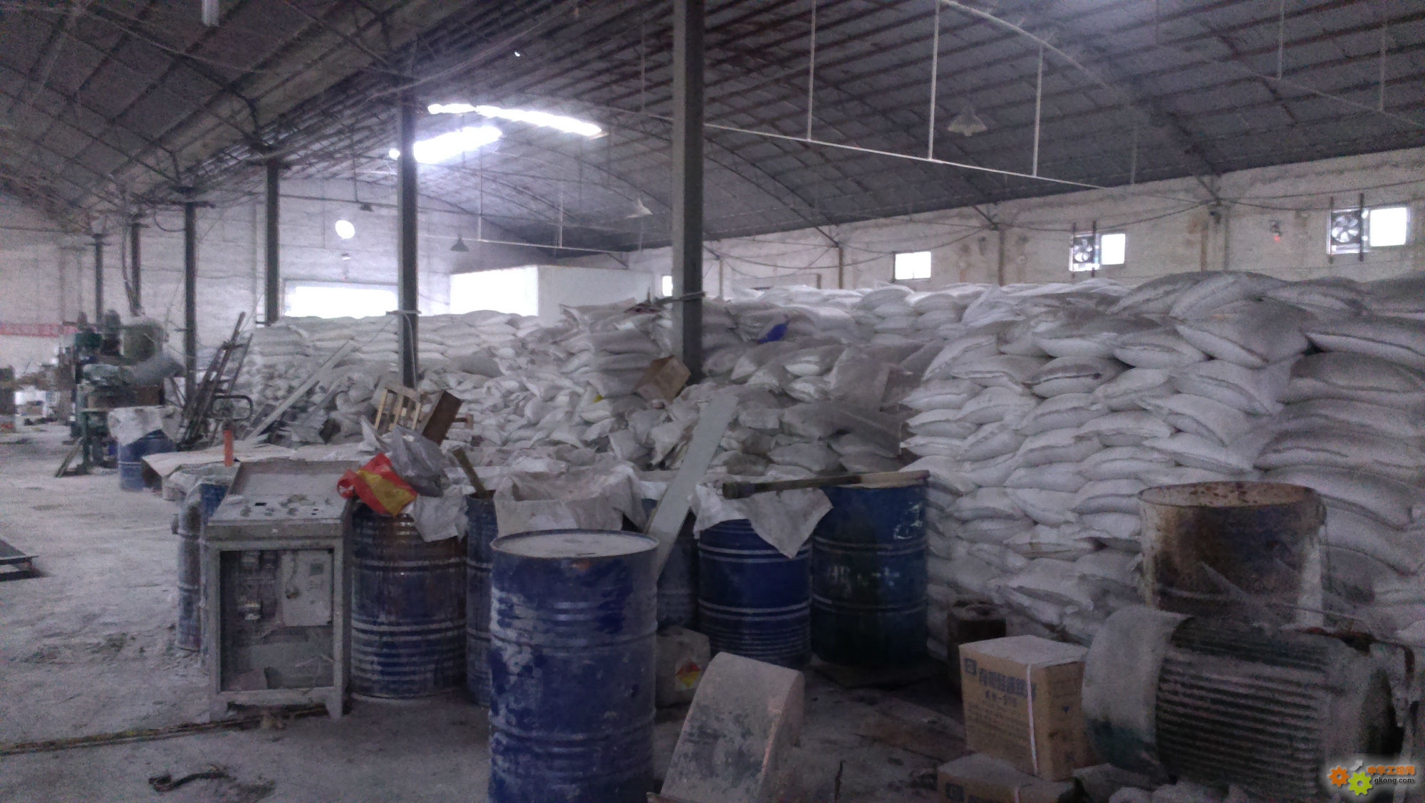

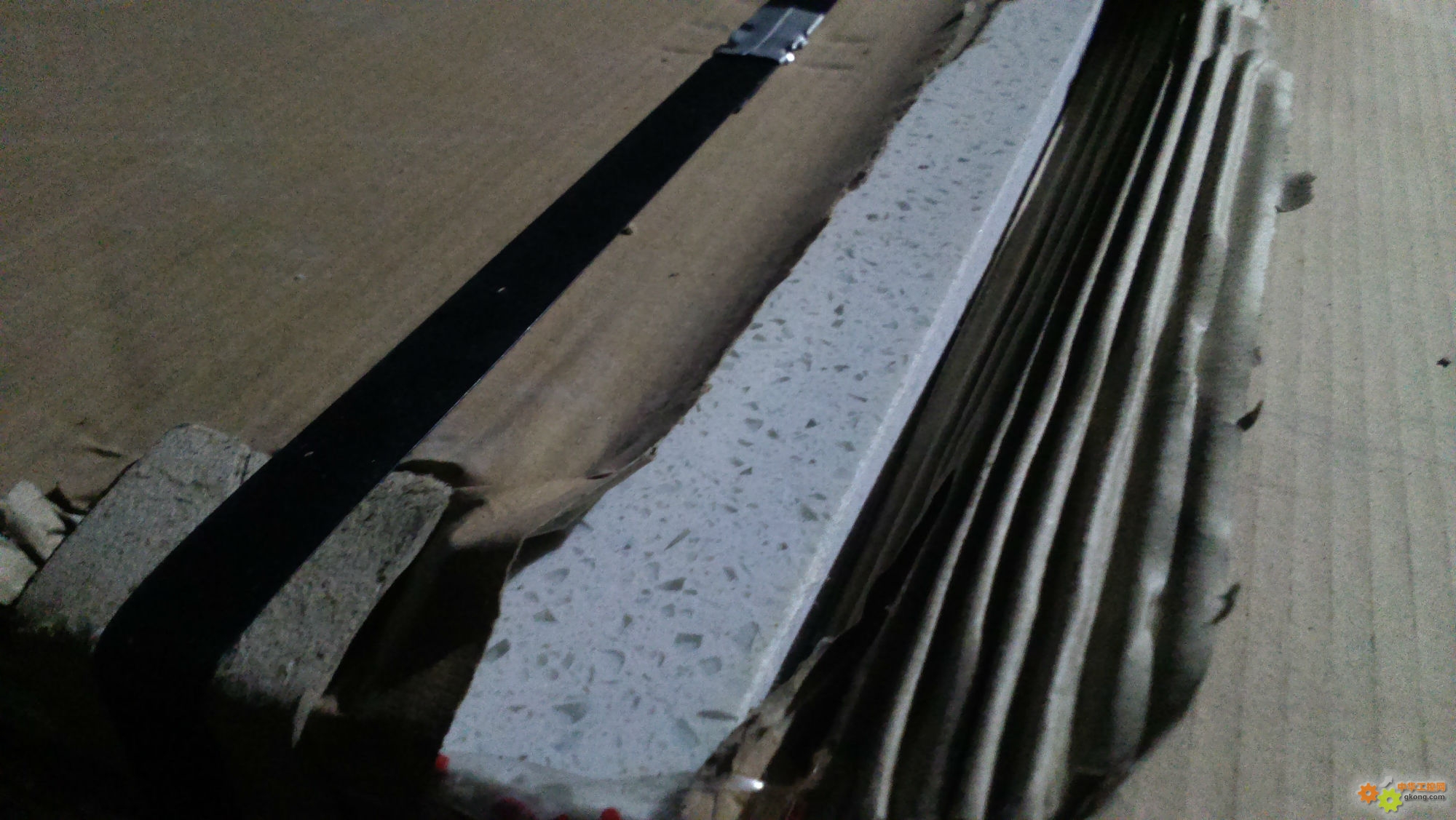

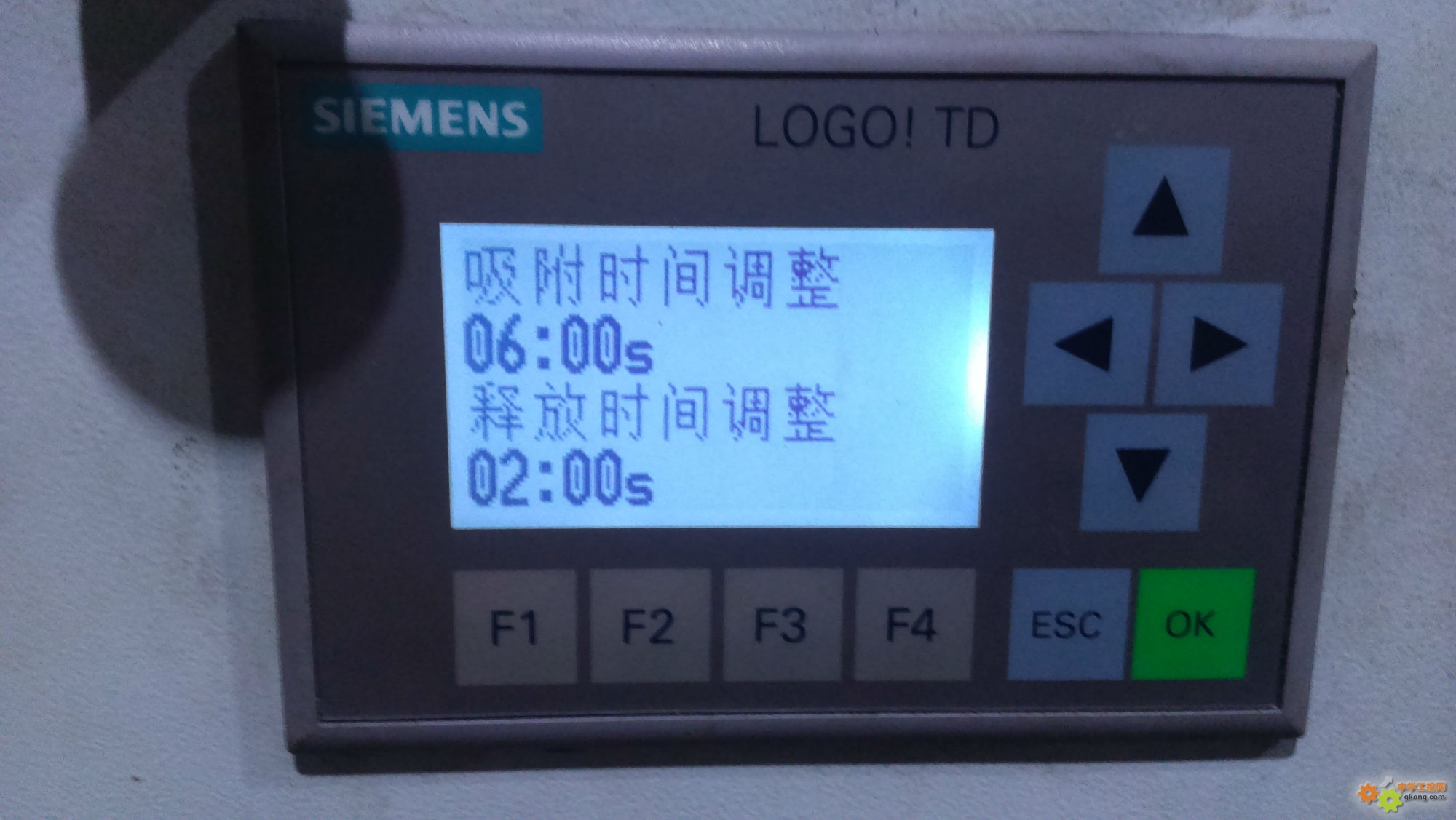

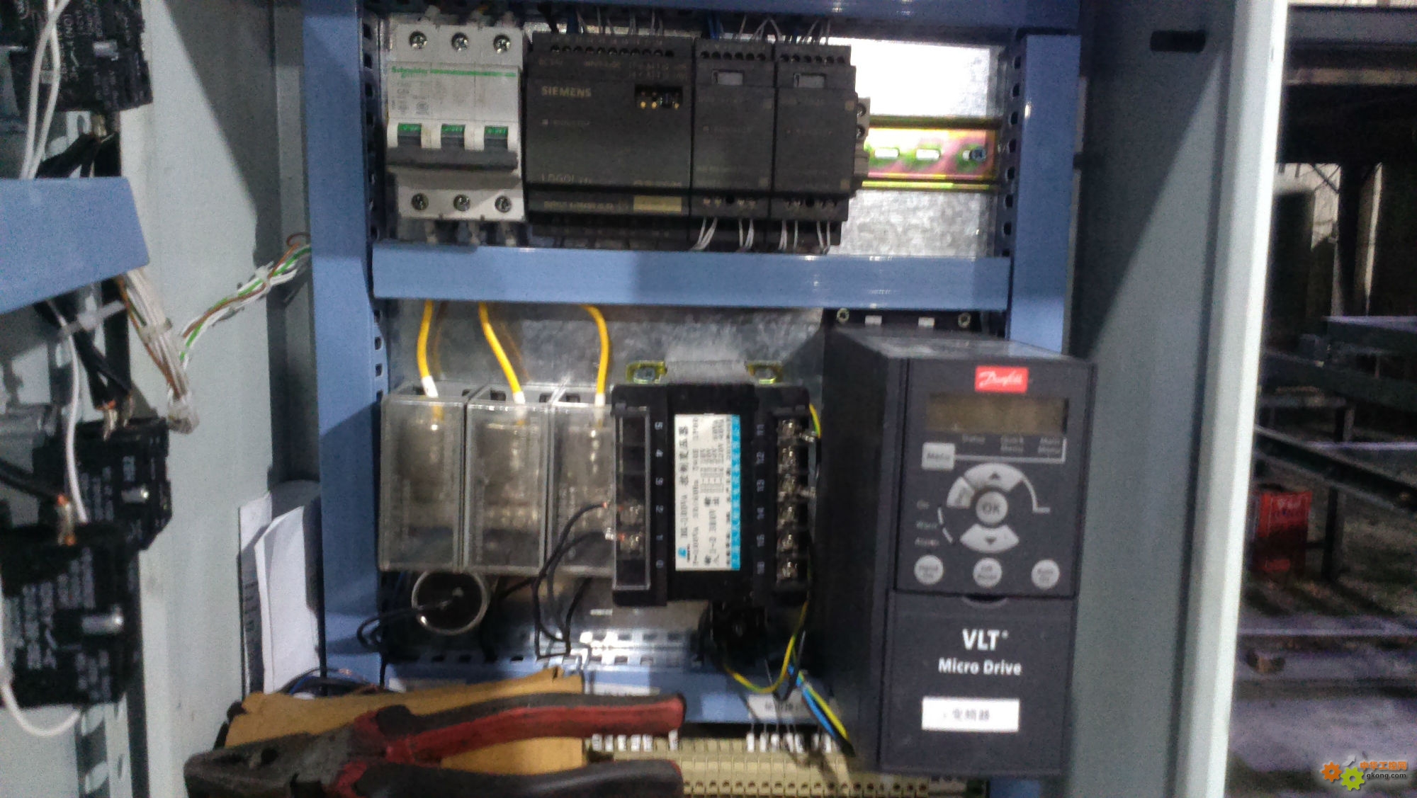

时间太忙给大家讲解一下吧!这个是做厨房水晶石板的、或者人造大理石吧。原料是树脂、石子[我也是刚刚接触。等下从原料到成品按照顺序发图大家看吧。LOGO输入输出达到最大点 外加了一个文本用来修改时间变量。LOGO体验活动不少多次申请均不通过、无奈自己买A7 A8吧!

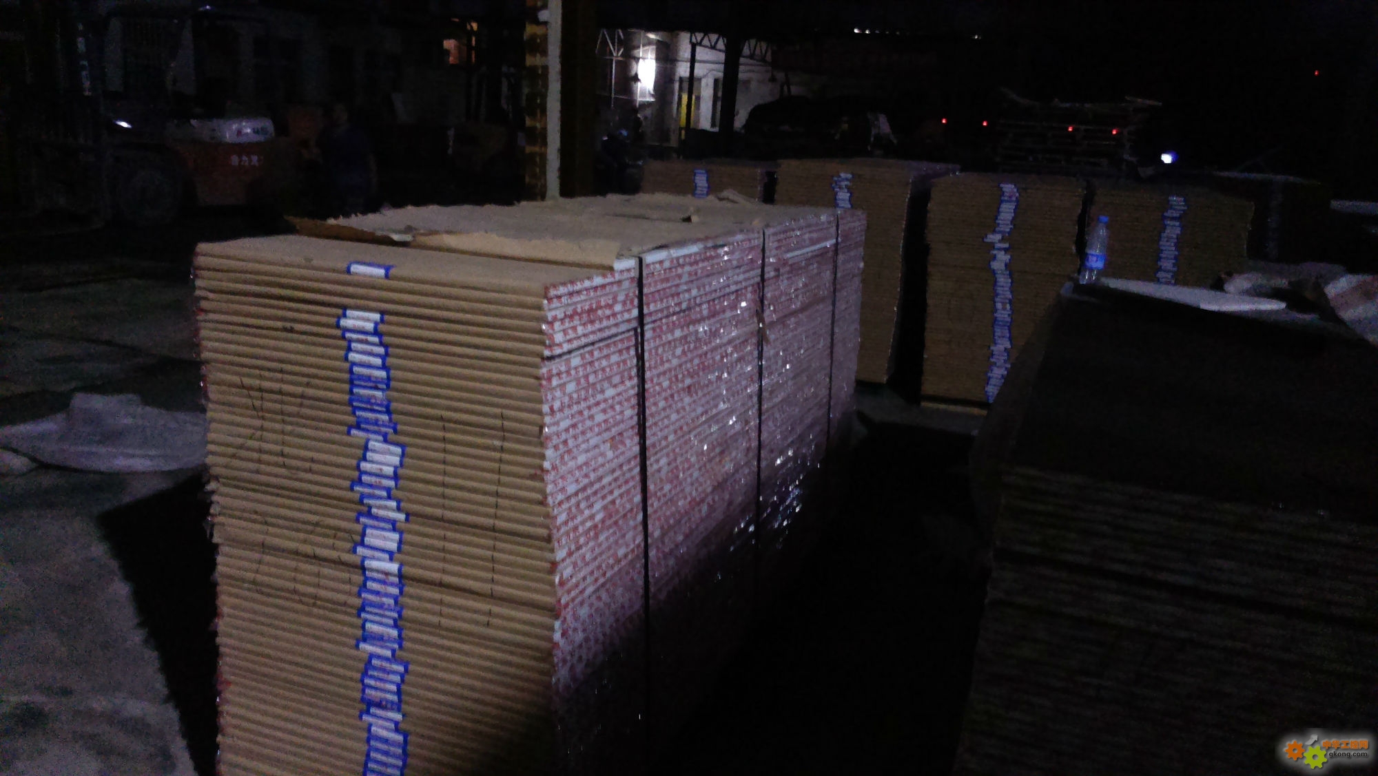

原料

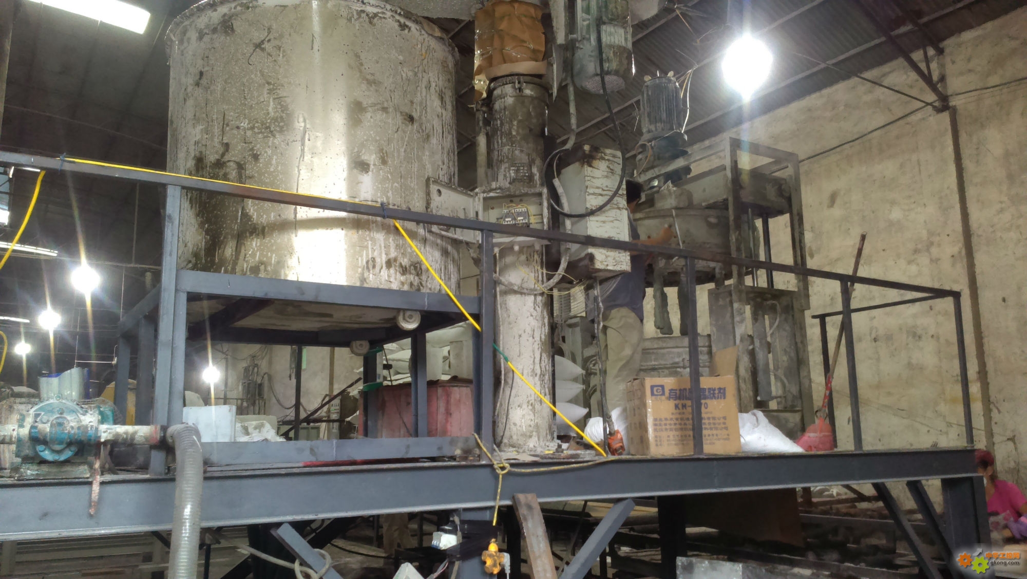

树脂之类的搅拌

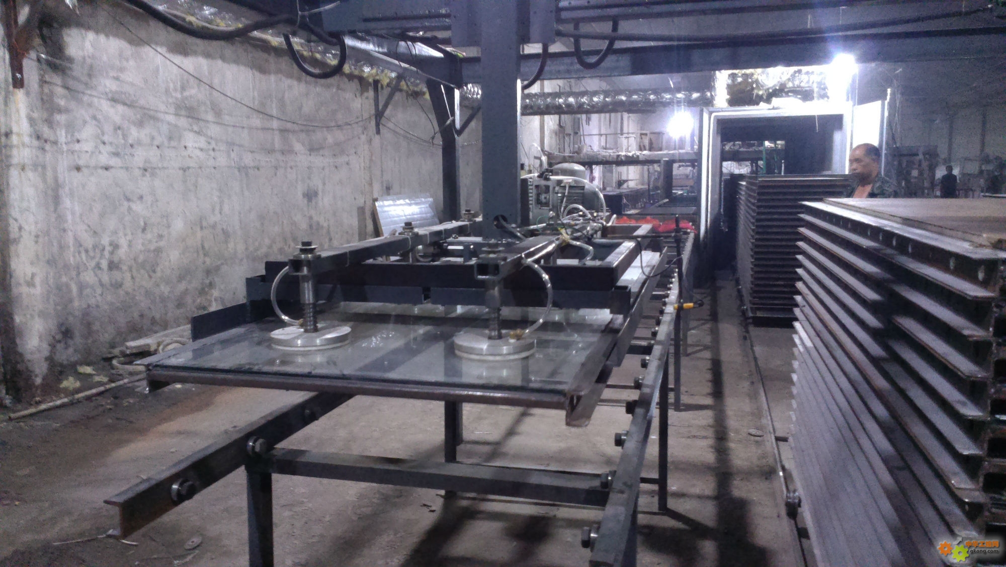

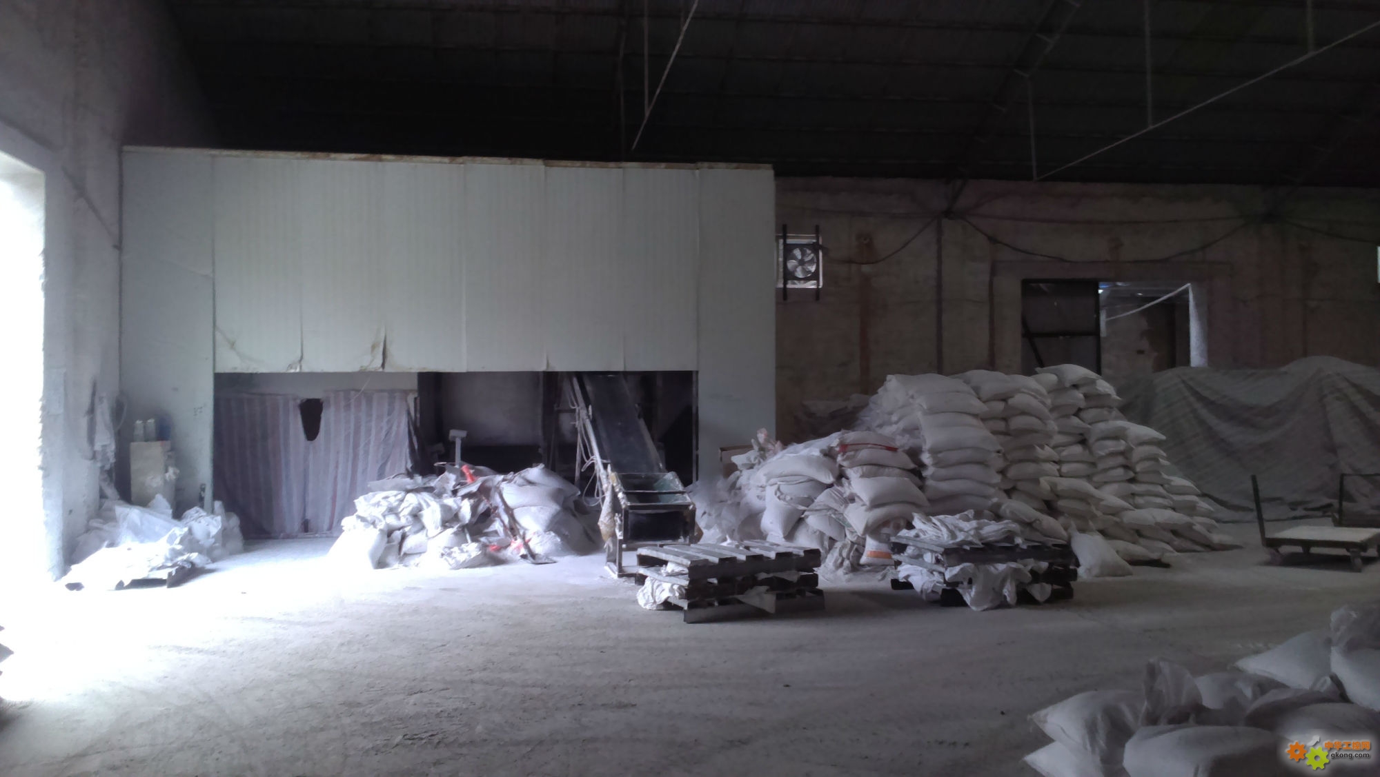

通过输送装置放入加热房可以快速成型提高作业效率

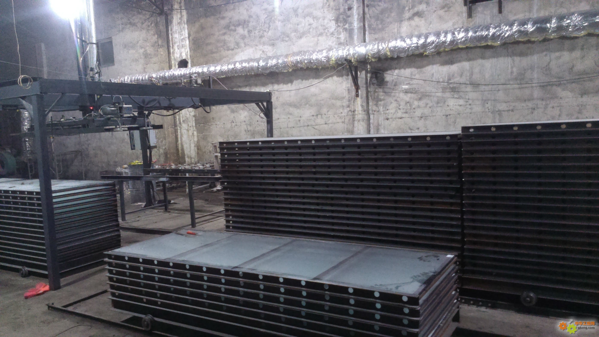

产品成型后把产品和成型框架分离 通过LOGO实现

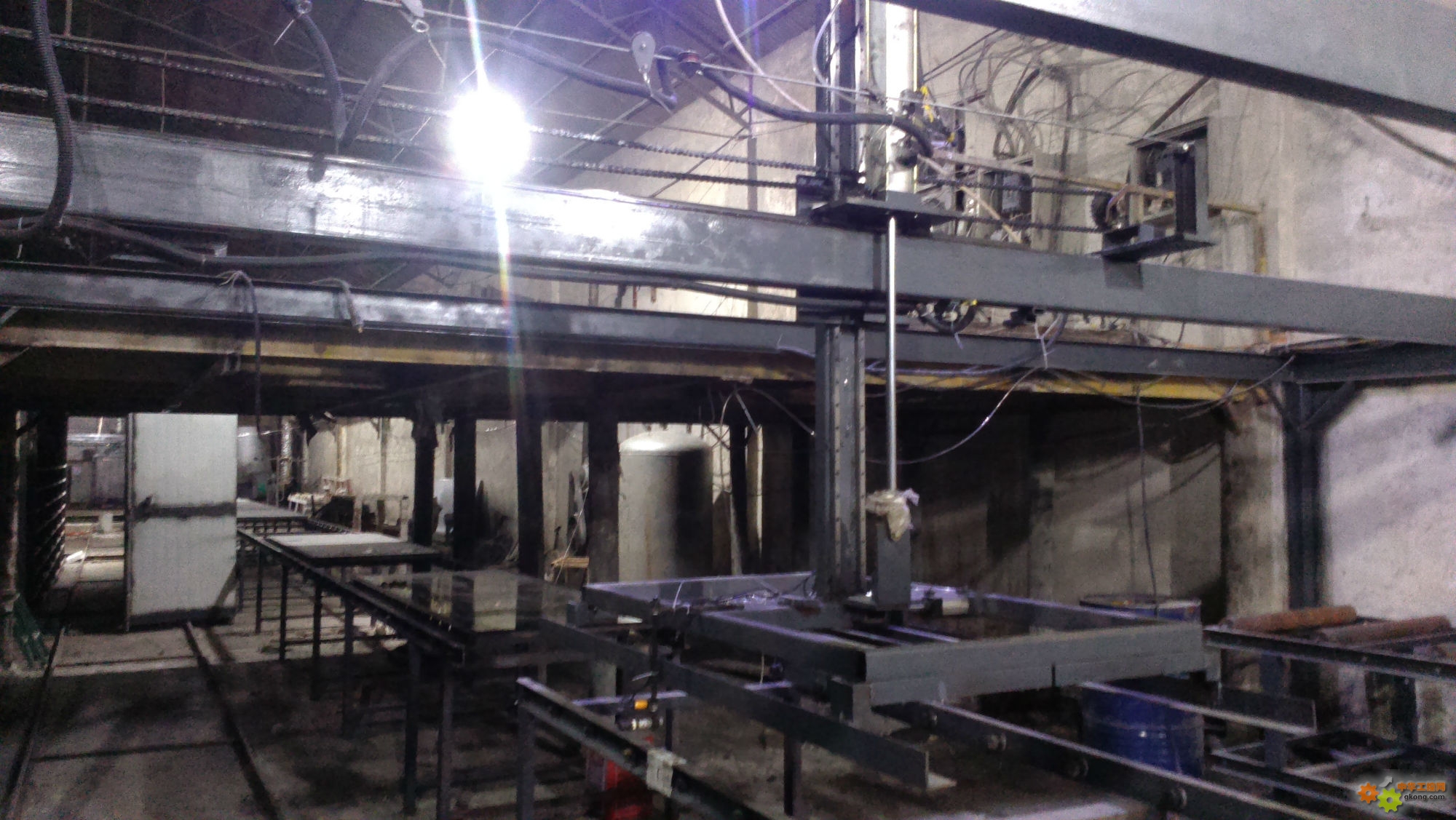

进出两个部位都采用了LOGO控制 至于为什么改造估计现在人工成本高了吧 那个成品两个人抬吃不消

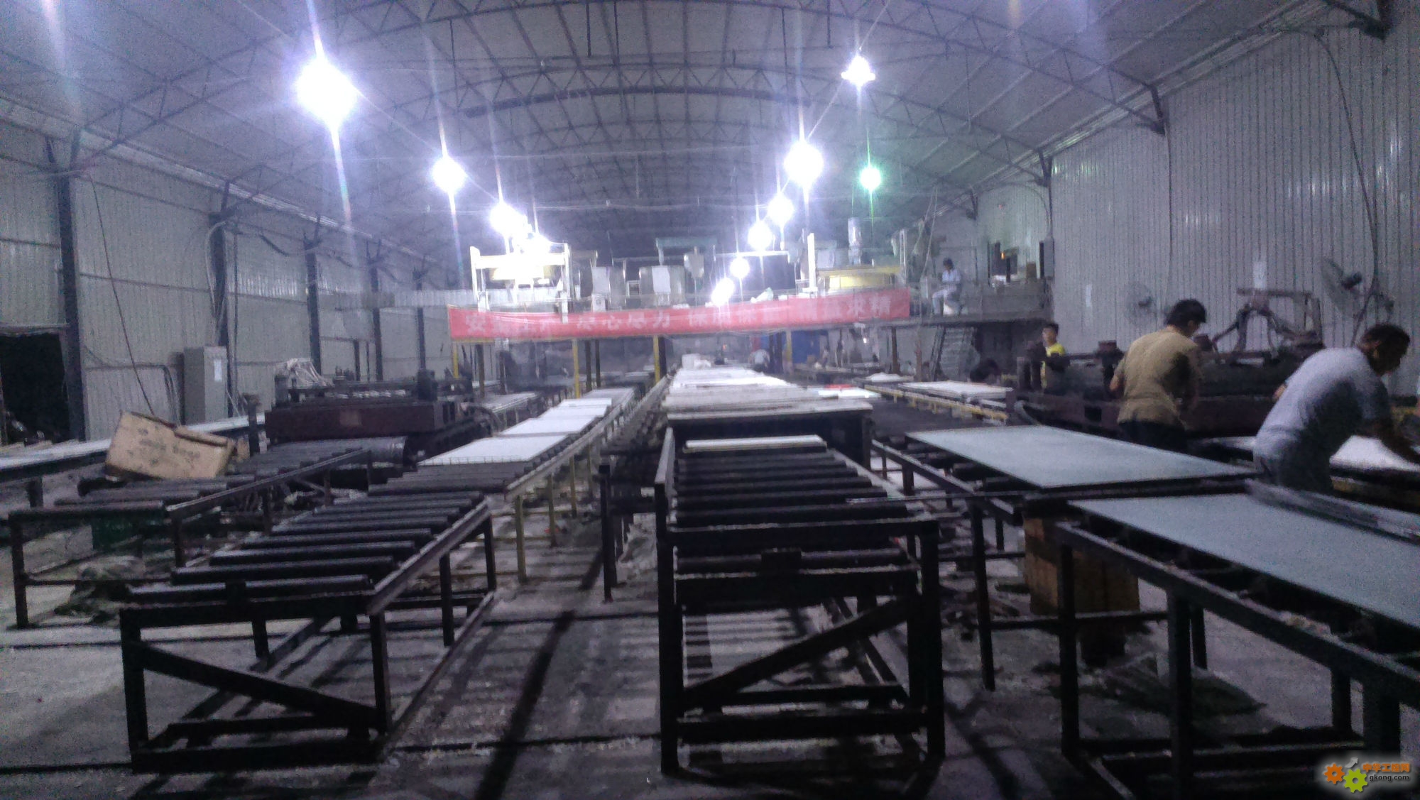

其中一个人工为主的车间

最终的成品到这个位置还有一道工序就是研磨之前毛坯是比较粗糙的。水磨工艺我就不讲了。通过此次改造LOGO输入输出点几乎用光了 因为采用的A6估计A7 A8用网络组态就不会存在这个问题。
因为自己很少外面揽活 这个这两个东西一共收了1万人民币 算下来没有赚几个钱 算是打个基础吧。欢迎多多指点
