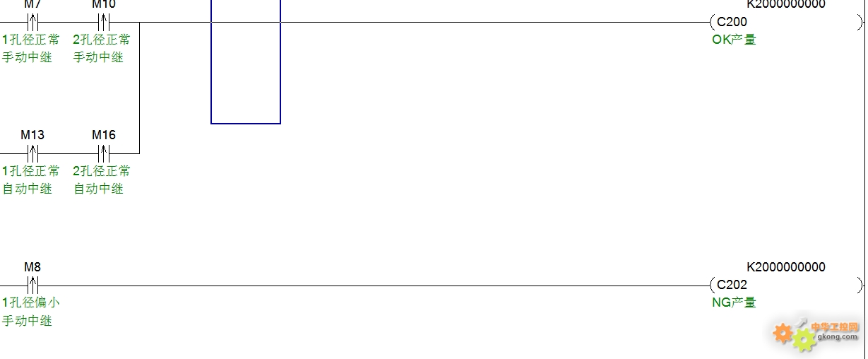

不知道这里该怎么计数。请教下大家

这里不知道该怎么统计计数了。。M7 M8 M9 M10 M11 M12(1和2手动正常,偏下 偏大) M13 M14 M15 M16 M17 M18(自动1和2 正常 偏小 偏大)。NG有好多种,若是用普通指令。不知道可否用比较指令来写

发表于:2015/6/29 23:20:22
二个上升沿,做估计计数可能会有问题,不一定能扫描上。

发表于:2015/6/29 23:53:36
回复 #1楼 wushulin
那就用常开。。

发表于:2015/6/30 6:42:24
同意一楼的看法

发表于:2015/6/30 9:02:16
一楼说的对,两个上升沿,很难同时扫描到

发表于:2015/6/30 9:56:43
两个上升沿,很难保证同时触发的,其中一个可以用常开触点,或是两个都用常开,后面输出用上升沿

发表于:2015/6/30 20:56:32
回复 #5楼 zhyi0214
行。。。

发表于:2015/7/13 16:11:02
前面没有必要用两个上升沿,直接两个常开就可以了,你搞复杂了。
