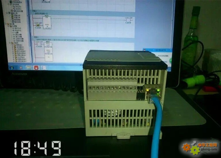

说实话,CP243都够买一个西门子的1200或者smart 200了,更不用说国产的PLC,比如矩形PLC支持modbus tcp协议,支持24个TCP连接同时访问设备。
还有个问题想问一下,CP243支持走以太网的什么协议?如果是Profinet,对交换机有什么要求没有?普通常用的交换机、路由器能用吗?
