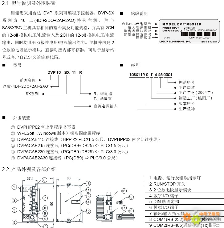

我想通过压力传感器的信号,plc接受信号,控制电缸,简单的控制进程,请问大家我应该选择什么型号的plc?

根据你电缸能接受的信号,电流信号 还是脉冲信号等 ,然后选择你自己熟悉的PLC是电流信号那就模拟量 是脉冲信号就是脉冲输出型

发表于:2015/6/28 12:59:46
可以用台达PLC,开关量输入:4,开关量输出:2,模拟量输入:2,模拟量输出:2

开关量还是模拟量的?

s7-200 224xp

回复 #3楼 ytleader
模拟量啊

模拟量要配模拟量模块
