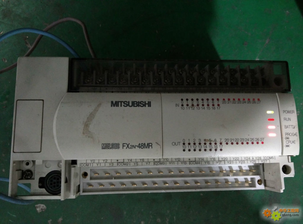

这图片显示plc在stop的情况下prog。e还是闪烁的。是不是硬件的问题呢,那么还有的修吗。

用软件连下看能不能读到错误代码,或是将內存清除下个小程序试下。

清下内存看下,不行估计PLC就得换了

应该是硬件的问题

看到电池没电了没有?
换一个电池就可以啦!

换电池就可以了吧

换个电池,再重新写入程序就OK了;

电池不行了?

里面没有程序了吧。是电池没电引起的故障。

如果最下面一个灯常亮,一般是硬件故障;
这个灯闪烁说明程序出错,而且电池BATT。V亮了,说明是电池没电导致程序丢失;
只需要换上新的电池,重新写入程序就行了;这个不属于故障;
