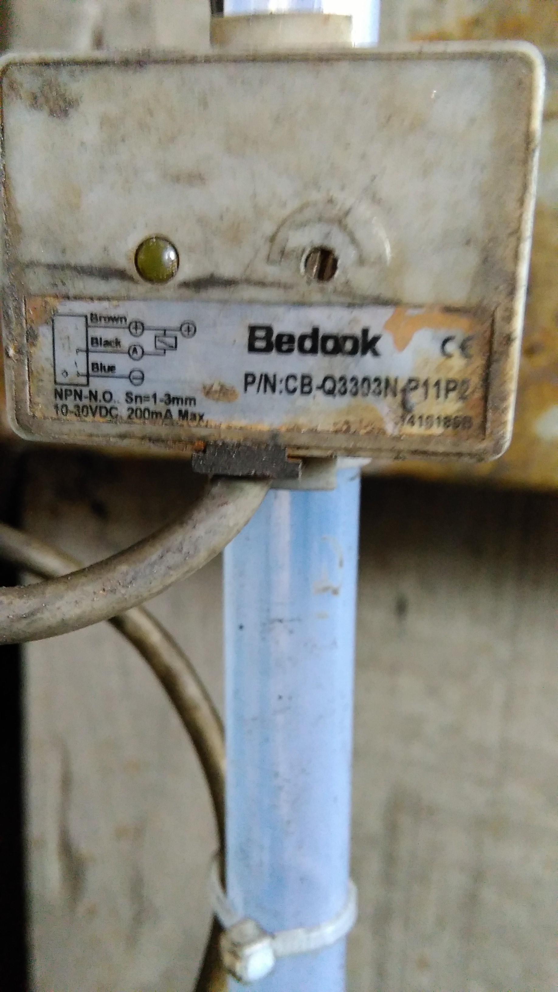

有用过这种液位开关的吗?贴装在透明液位管上的,属于什么类型的?电容感应式还是光电式?

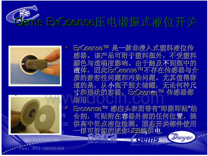

EXOsense美国捷迈GEMS电容贴片式液位开关

看似是光电产品,利用光的折射

这个准确性能到多少?
我很怀疑其准确性!

准确性还挺不错的,我们有用过类似的产品。

当年自己做过几个 外面是30mm的电磁接近开关 里面弄个铁皮放到真空玻璃管当浮子 现在看图片比我的高级多了

头一次看到!他的左下角是不是写的是NPN的,常开。最大200mA.电压10-30VDC
