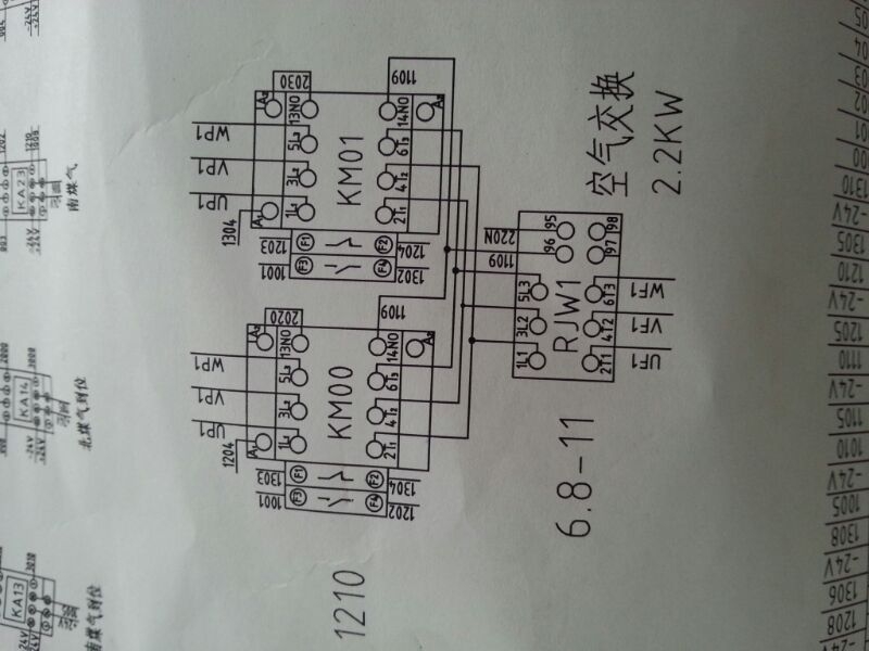

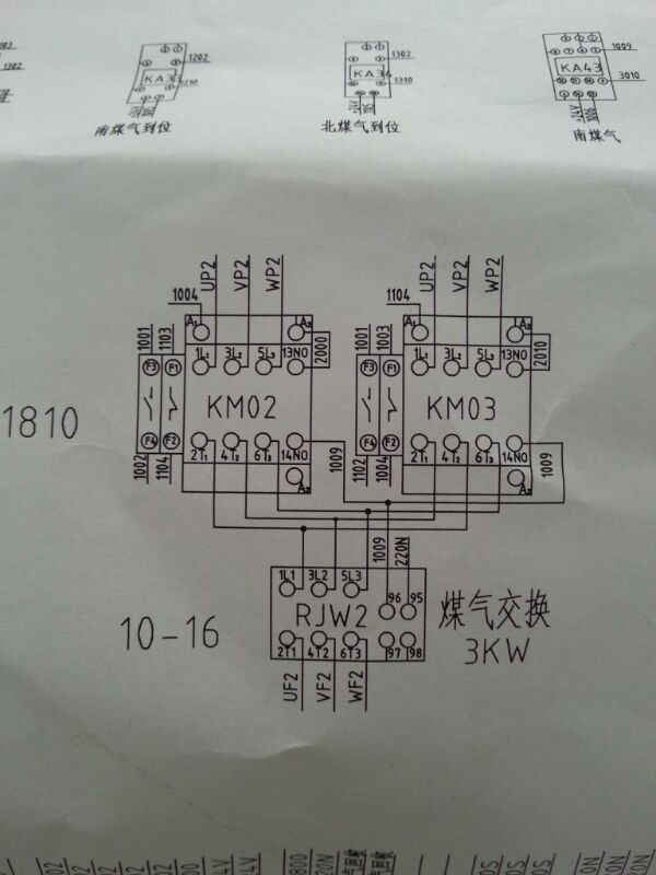

图纸不知道谁画的,那两个接触器和下面的热继电器用的型号对不对。

我怎么感觉型号选的有点大了呢

我认为:虽然是1810型号,但是国产接触器一般最大承受电流达不到18A,在70%左右。
电机启动瞬间电流大,选1810应该是合理的。

大神。那个热继电器选型也合理吗?

1210就可以

如果电压是AC380V的话, 热继电器范围不合适 确实大。
三相220V还可以考虑。

要是用国产国营厂的接触器1210就够了,要是用民营便宜货象正泰 人民 德力西等温州牌子还就是要用1810.国营厂放低标准对于厂领导来说只有坏处,民营厂则不同用行业标准制造产品即好卖又能获取暴利。

如果是频繁点动的话,还合适的。3KW电机额定电流6A左右,如果不是频繁起动,12A左右的就可以了
