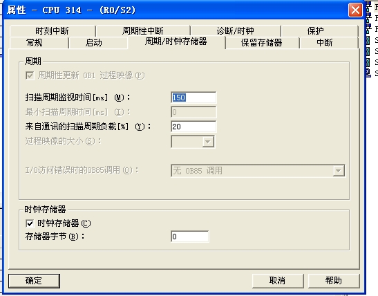

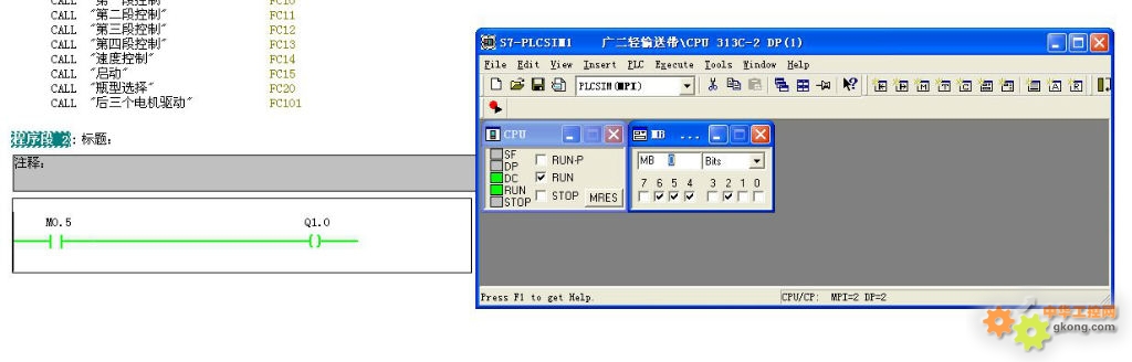

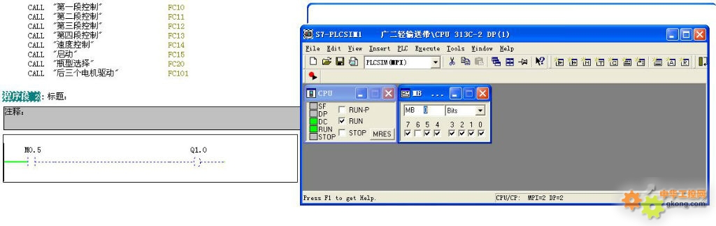

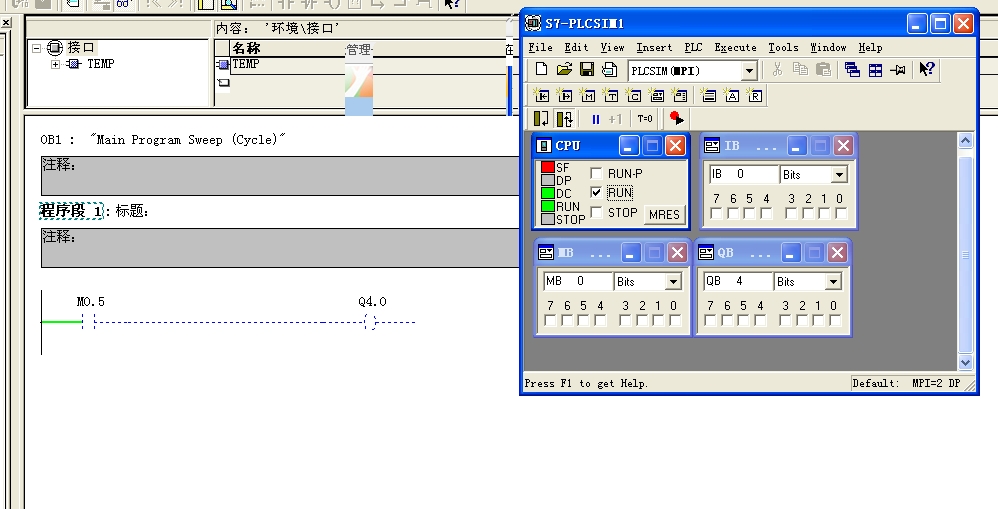

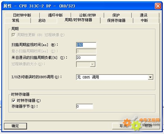

上面是我的截图,我仿真,但是却没有时钟触点没有闪动
是因为我电脑的问题,还是仿真做不出来

组态重新编译了没!

编译了,设定了时钟存储器后再点了编译的

从新编译从新下载,不行从新换个cpu模块试试

用300和400的cpu都试过,还是不行,找不到原因,还是谢谢各位的建议

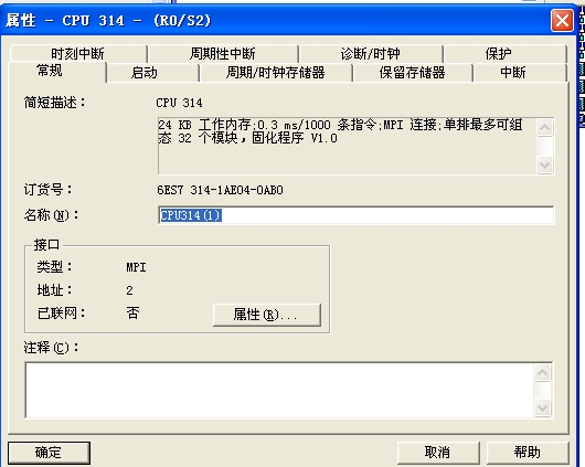

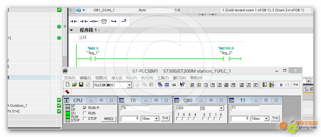

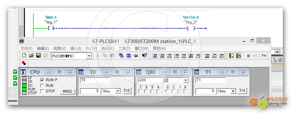

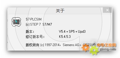

1、由于我没有安装Step7软件,而是博图软件,但是就仿真300来说,Step7与博图使用相同的模拟器PLCSIM V5.4 SP5,所以我个人认为就你的问题来说,使用Step7与博图并没有什么差异。
2、我使用了非全新组态的项目,而是删除了原有项目中的315-2DP更换为314,没有编译硬件,而是直接下载了程序,此时,出现了与楼主一样的情况,但博图会提示PLC1与现仿真的PLC存在差异。
3、在重新编译了硬件并下载后,正常仿真了。
Good Luck~

应该是软件的问题吧,我这里运行的很好啊!
没感觉什么不妥的地方啊!

仿真器有时候反应不正常  重新编译下载即可

组态没有下载所致,即使是仿真也是需要下载的!
