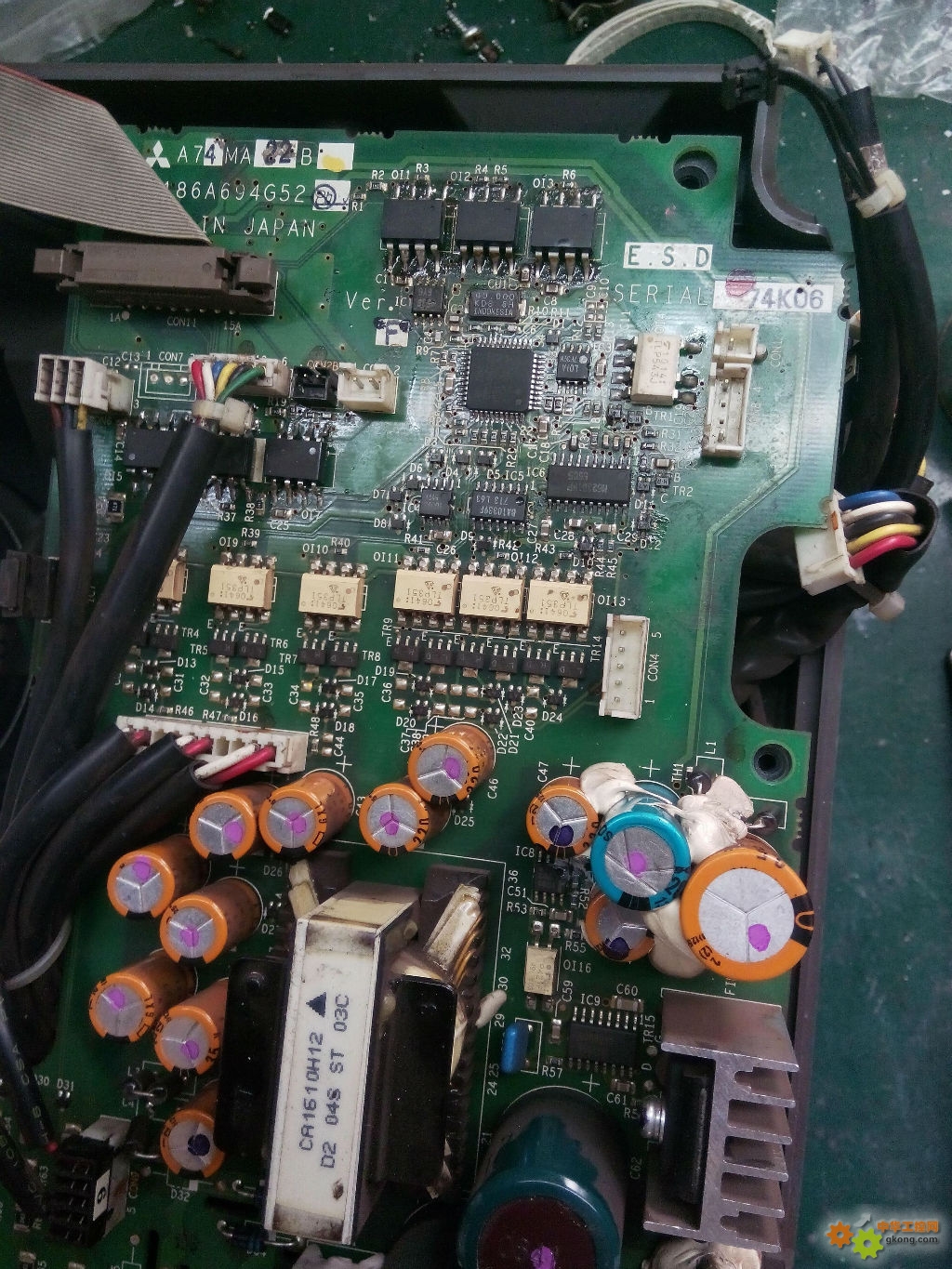

三菱F740 30KW 面板显示直流母线电压270V左右。运行输出电压190V左右。万用表实测母线电压540V左右,运行输出380V左右。
根据现象,详查母线电压检测电路,未发现异常,试更换了ic2(CA1666)IC4(10393) IC5(10339) IC6(62301)光耦543和光耦PS9687均无效,更换cpu板无效。整个板子的电阻也测量了一遍,未发现异常。请老师们指点:
1、为什么直流母线电压检测270V左右,变频器没有低压报警?而且还能运行?
2、直流母线电压电路检测我还有哪些疏漏,请您指点。

10339和10393是检测OC报警用的,543光耦是触发可控硅用的,P+经过5个220K电阻是多少V,4V左右为正常,我觉得可以先把24L01重新刷份程序试下

作者的所有帖子(61)
2013/6/18
发表于:2015/6/25 13:16:16
回复 #4楼 ycqyxh
4.6V正常

发表于:2015/6/25 13:26:07
数据乱了,刷下就能好

回复 #6楼 ycqyxh
非常非常感谢ycqyxh。就是它的问题。方便的话,能发一个F740 30KW的程式吗??76211009@qq.com
