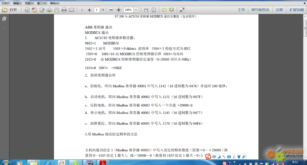

其中为什么1142,是怎么来的?请指教
