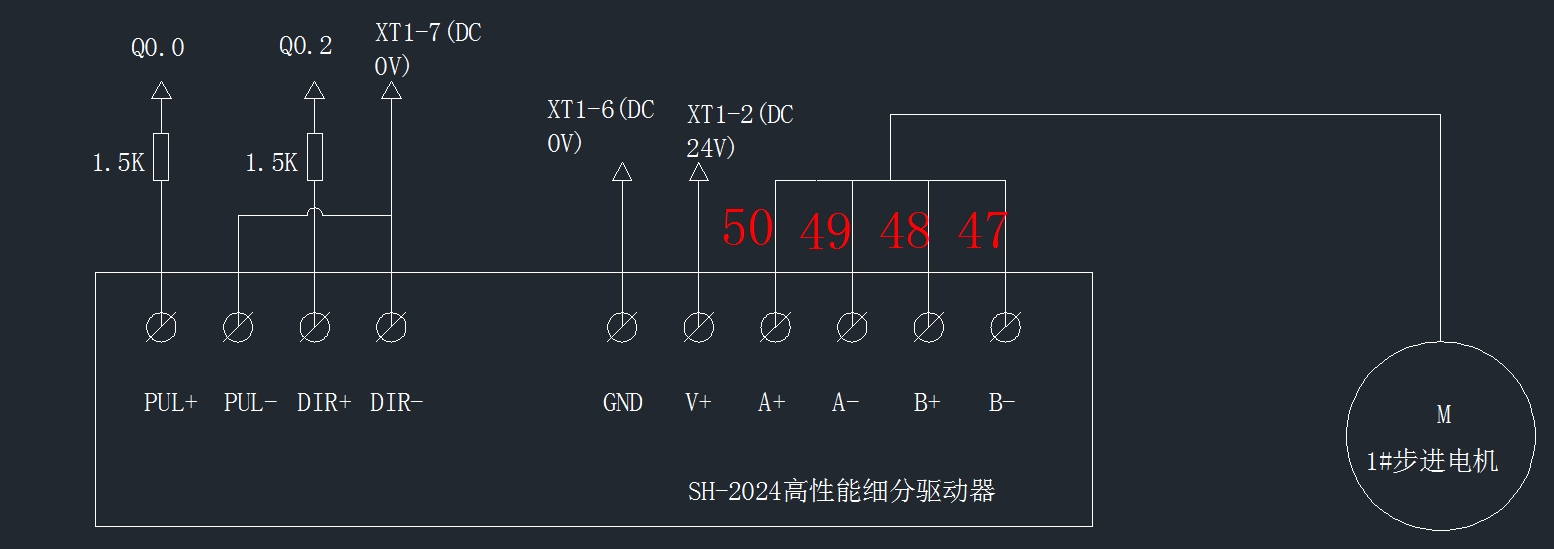

s7200 smart 和步进电机驱动器连接问题

我这接法对吗?
如果错了该怎么接呢?
谢谢大家。。。
求帮助。。。

发表于:2015/6/25 9:47:43
不对GND没加电阻

发表于:2015/6/25 10:14:30
Q0.0,和Q0.2的脉冲电压是24V的,步进电机一般是5V的应接电阻吧?
