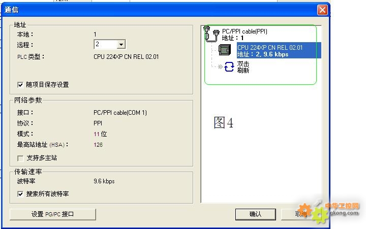

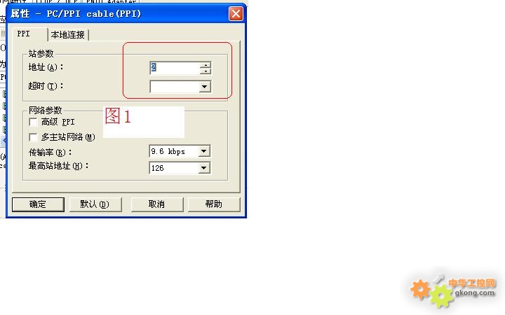

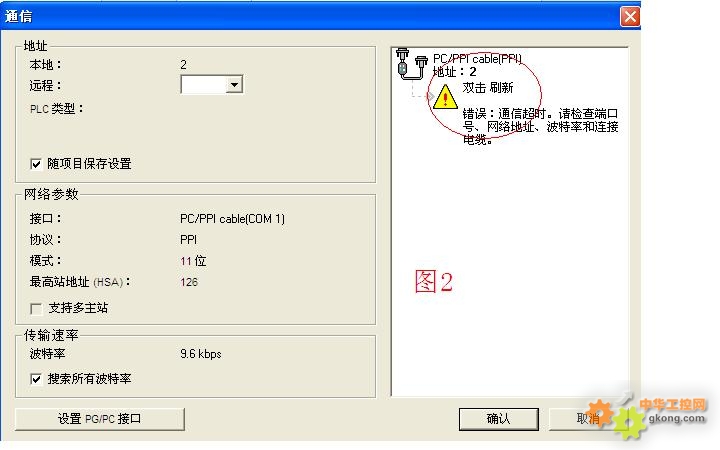

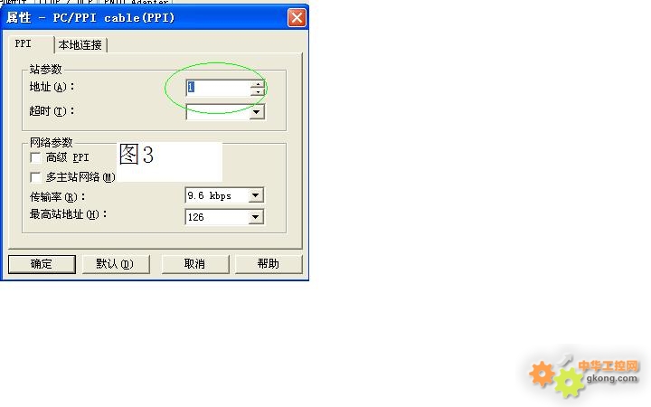

请问一下各位,为什么我的s200当地址设为2的时候
我的PPI下载线和电脑和PLC通讯不了,图1和图2.
而把S200设为其它地址时(比如1)却通讯OK?图3图4.

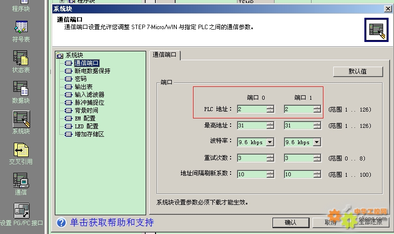

因为你的PLC地址是1呀 要修改PLC地址 在系统块里面改 改好之后下载到PLC

发表于:2015/6/25 8:59:42
回复 #1楼 wuyang750
还是不行。
我把上图1的窗口中设置除了2以外的地址,都可以通讯,比如我任意设置为
5,7,8等地址时都可以,只有设为2时不可以。
还是搞不明白,望指教。
