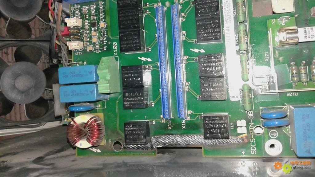

ABB DCS 400直流调速器励磁电流输出母线烧焦了一条,大家分析下什么原因引起的?

过大电流了,有短路。

这是励磁P端烧焦了,N端基本完好,会不会电机励磁对地了。

应该是过电流造成的!

P+ N的负载是励磁绕组,要是励磁电流大的话N端不可能完好,感觉P+对地还说的过去。

去现场确认是P端对地。
