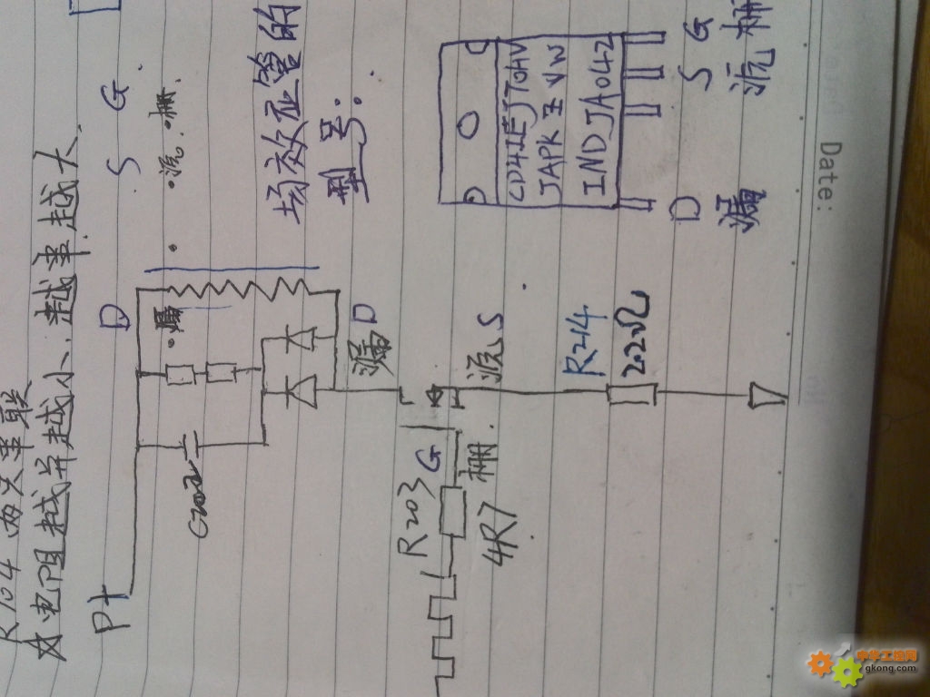

施耐德变频器ATV303HU55N4 黑屏的维修经过 测试经过 R214 2R2 取样电阻正常 R203 4R7栅极电阻正常 R104正常 把开关管 尖峰吸收网络 和变压器检查一遍 对振荡芯片2844上18V直流电源 测5 脚 8脚有5V基准电压输出 6脚有10V 直流电压输出 2844振荡芯片正常 接上维修电源 上电面板显示正常
