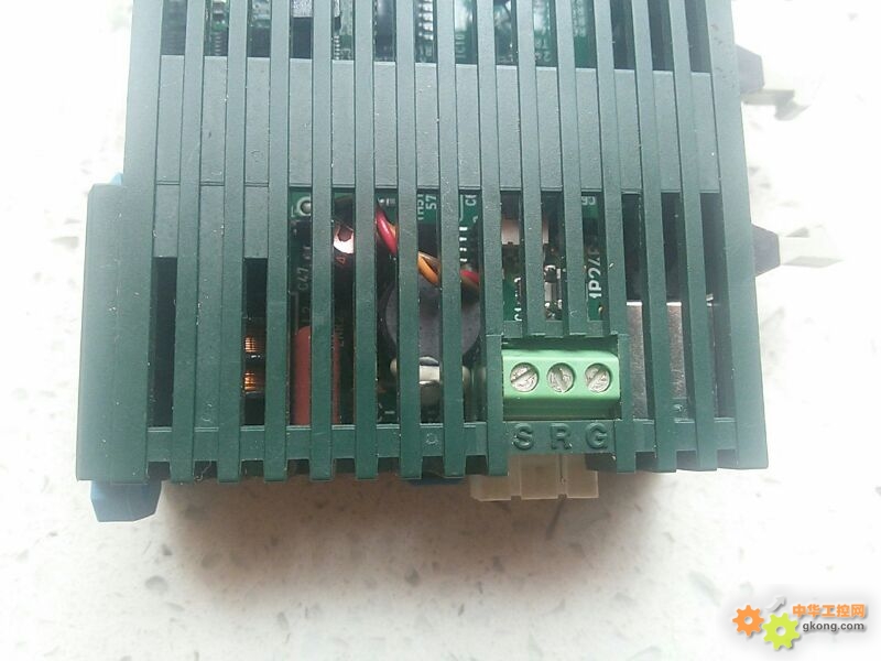

如题,有谁知道松下触屏的穿越功能是什么意思?怎么用?还有!松下fpo系列的plc,电源上面的接线端子怎么用?看符号貌似通讯永的,可是我接上没有用

貌似只有连松下PLC时可以穿透;
也就是你电脑只连接松下的屏,屏与PLC通讯上时,可以通过屏,用电脑直接读写PLC的程序;
至于你说的端子,请说明端子上的标号,或图片发个,圈出对应的端子,才好给你解释;

呵呵;穿透与穿越是一个意思;
上面的FP0是带C的型号,多了一个RS232接口,可以用这个口与屏通讯;
