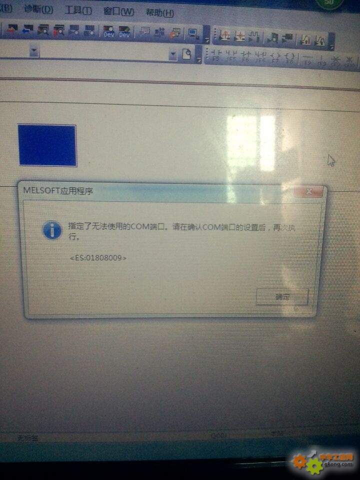

怎么读取程序啊

读取和写入的时候都会提示这个,是什么原因啊??

你这和PLC没通讯上啊

设置com口啊

软件都提示你设置COM端口了。

请问在gx works2里面怎么设置啊

估计用的是USB转232接口。

点击在线-PLC读取-选择PLC系列确定-双击左上角串行,USB-串口详细设置-COM端口,选择你的端口1到63,默认COM1,如果不知哪个是可以从COM2以下试下。

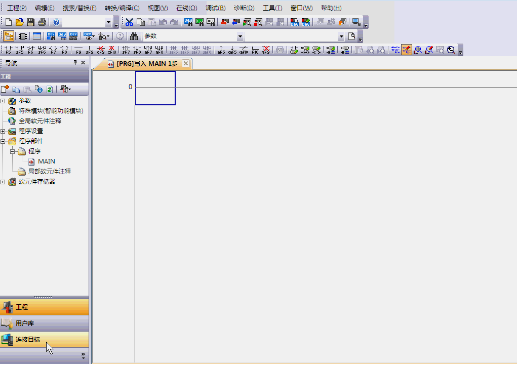

发表于:2015/6/21 17:52:56
回复 #6楼 cvcw67
看看下图吧。
