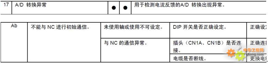

MDS系列伺服放大器,报警17# 找不到说明书,听说是AD转换异常,但通电没插编码器显示AB正常吗?请教各位17#报警是是什么意思,有说明书最好了。不知道无锡毛工有没有修过这种三菱的伺服,看起来应该是新产品。表情

J3系列的吧?17是CPU板故障吧!以前维修过几台这样的故障、

芯片坏了:

芯片有好多啊,你不会告诉我CPU坏了吧表情

可以修啊!因为我以前也修过这个故障!是数控机床专用的!

这不是J3系列的,这个应该是三菱数控上的专用伺服,不是我们常用的通用伺服。
