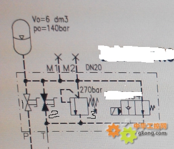

图中 1 2 号 阀 起到什么作用。3 号阀叫什么 是溢流阀吗

什么意思啊?还遮挡!保密吗? 这个对照实物啊!1应该是节流阀或调压阀 调节蓄能器压力

1号阀打开 储能器进入系统使用
2好阀打开 储能器卸压,停机或检修时使用
3号阀 安全溢流阀,保证储能器在正常使用压力下工作
不知道我说对没有,经供参考。

我认为你说的非常对

6楼是对的 液压原理图

丨号,2号是手动开关,3号是可调式溢流阀,此处可理解为系统安全阀。另外一个是常开单向式二位二通阀,不同于一般的二位二通阀,此阀不得电时蓄能器的可以向外输送,此阀得电时,只能是外部压力输送到蓄能器。看样子是使用中有多余的压力且此时此处压力高于蓄能器压力,设计师有回收再利用的意图,另外一号是压力源,此图为液压图的一部分。
