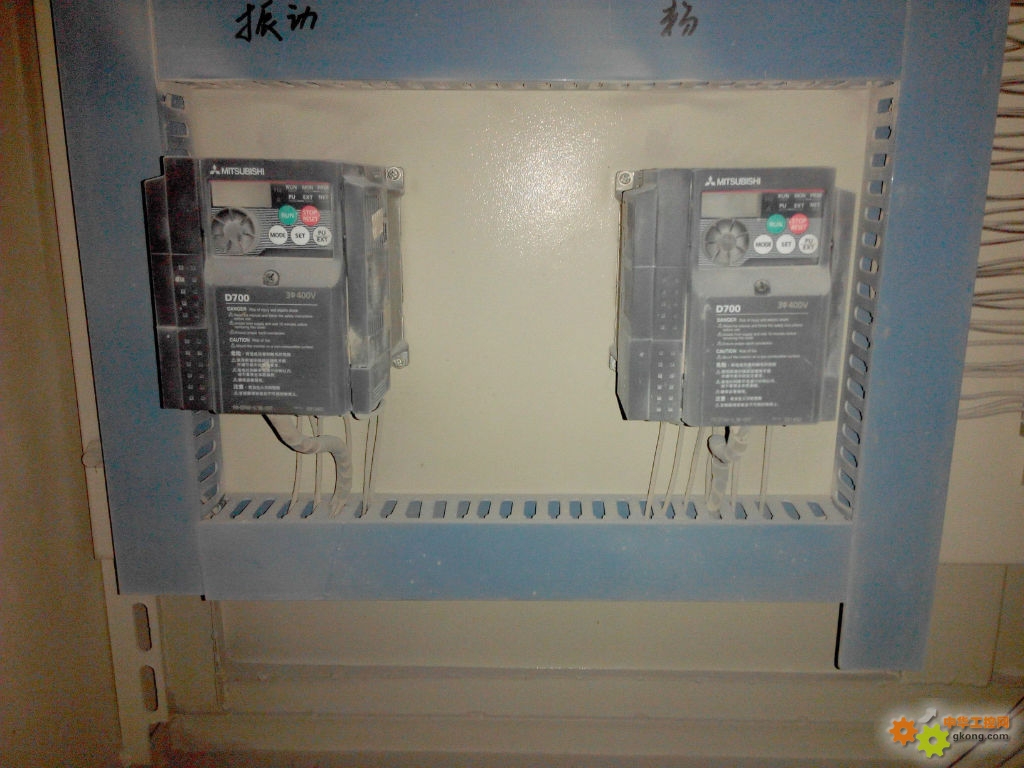

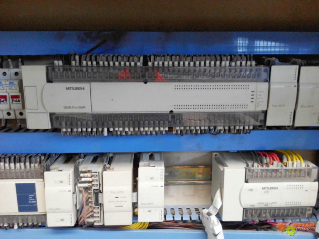

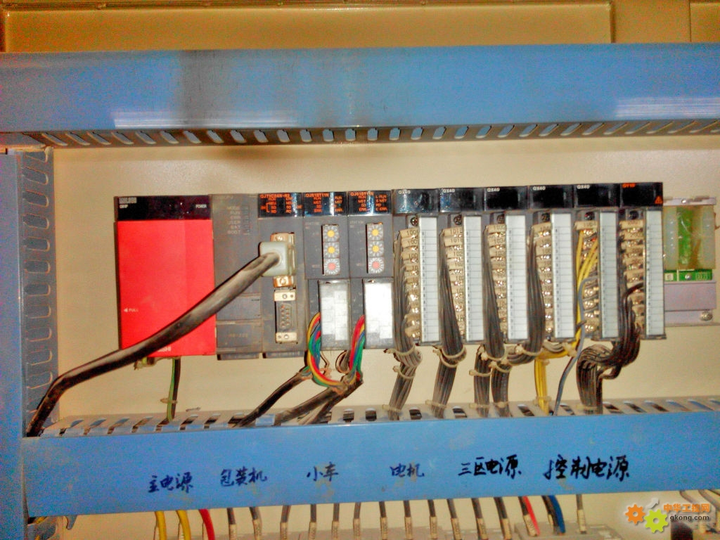

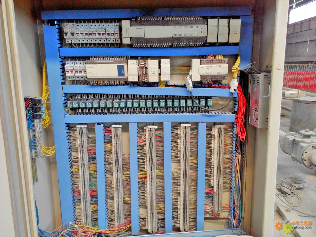

由三菱PLC中Q02和FX以及远程I/O模块组成的CC-LINK系统,整套系统有18个远程设备站,6个智能设备站,6个远程I/O。其中有三台Q02CPU,变频器用的是D740。 主要用于颗粒和粉料的气力输送和自动配料系统,控制21套气力输送装置送不同的物料到135个料仓,配有3个自动配料小车

楼主这个设备可以单独搞个端子排柜了。

赞一下楼主的详尽描述,通过CCLINK组网的。图四看不清,是不是通信模块?

设计不是很合理,两个主模块在一个柜子里,点数多为何不用个Q系列的PLC?

回复 #4楼 gjgxgj
应该是考虑成本吧

回复 #3楼 思南
是通讯模块FX2N-32CCL,在Q02cpu上用的是QJ61BT11

回复 #4楼 gjgxgj
呵呵,两个主模块也比不上一套Q系列的PLC啊
