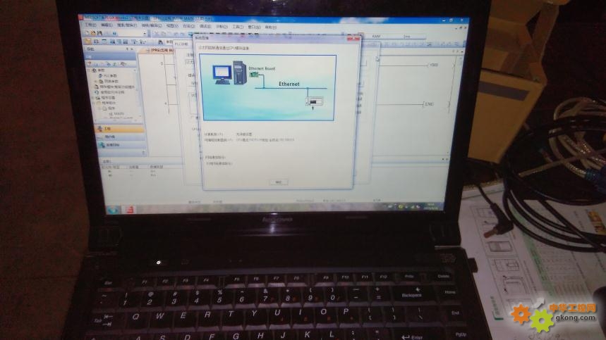

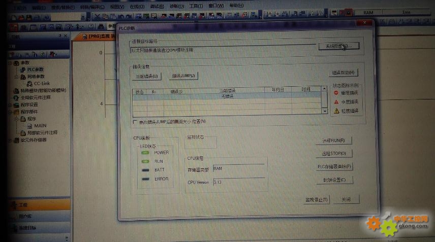

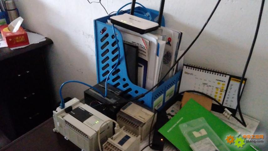

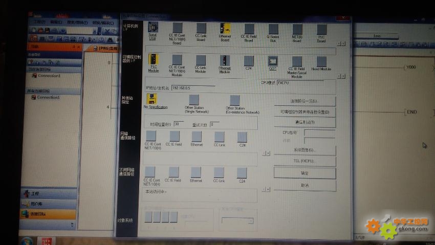

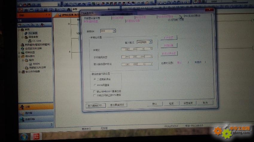

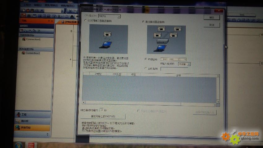

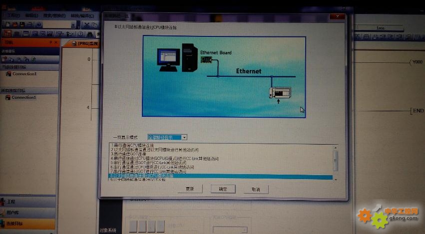

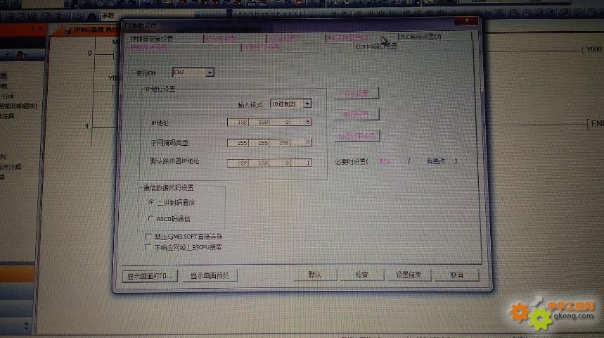

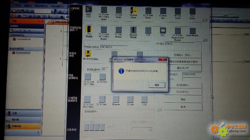

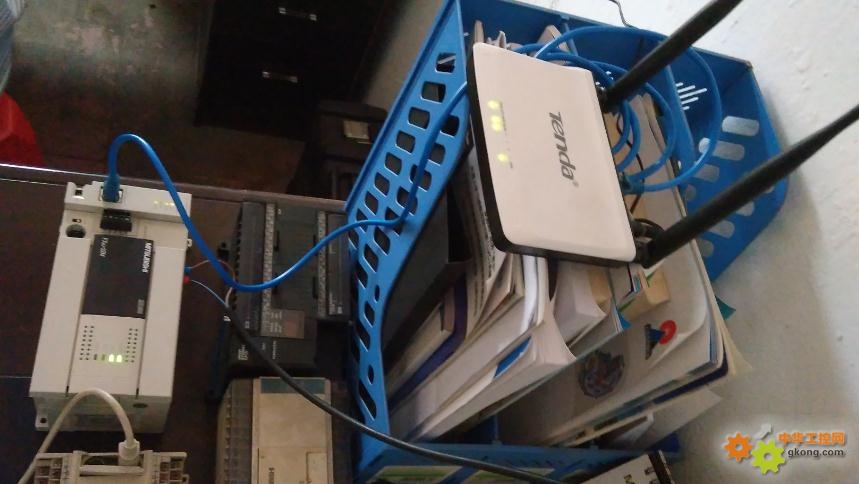

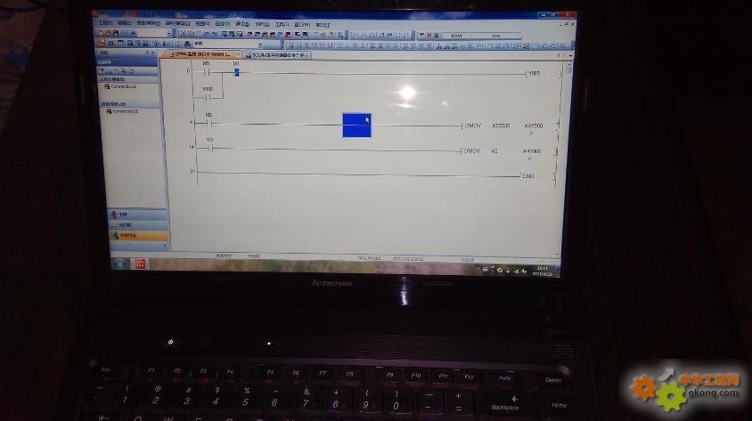

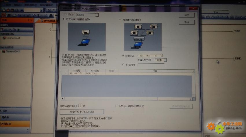

【菱动】FX3U通过FX3U-ENET-ADP以太网无线编程/无线监控/上下载修改程序小伙伴们玩过吗!
一说到以太网很多人首先都会想到INTERNET。
没错FX3U照样可以INTERNET。。。挂上一个FX3U-ENET-ADP或者FX3U-ENET-L,再把网络路由器连上外网万维网就可以通过网络远程监控/上下载/修改PLC程序了。网络以太网通信SO EASY!
12张图片大概描述了FX3U以太网链接的过程,坛友们想要尝试的话可以参考图片理解一下。

在异地如何登陆??
该PLC连接的网路是不是需要固定的IP??
我们以前是PLC进公司局域网
然后在局域网上指定固定的IP
该IP进行端口绑定

呵呵,不就是用个家用几十块钱的无线WIFI实现无线连接PLC并运行编程软件吗?
想实现异地远程几百上千上万公里,或者在国外远程连接PLC进行修改程序,需要架设及其复杂的网络线路,成本昂贵,功能单一,华而不实。
