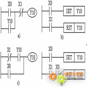

发表于:2015/6/20 14:12:37
经验设计法在PLC的编程中有应用。但对于面试而言,估计主要是考察面试人员的实际经验。看其掌握PLC基本程序及典型环节电路程序的程度,他是怕你照本宣科的搬书上的现成程序,而没有实际经验。
经验设计法需要设计者掌握大量的典型电路,包括常规的继电器控制电路,在掌握这些典型电路的基础上,将实际控制问题分解成典型控制电路,然后用典型电路或修改的典型电路来拼凑梯形图。
 如楼主所说的启、保、停电路,其就有很多典型电路能实现,如图:这4个梯形图都能实现Y10启动、保持和停止的功能。X0为启动信号,X1为停止信号。a、c是利用Y10 常开触点实现自锁保持,而b、d则是利用SET、RST指令实现自锁保持。
