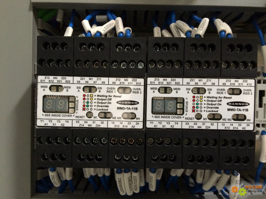

接力~下面三个电气元件分别是什么?起什么作用?高手来看看~

西门子的东西不太了解,中间的那个是皮尔兹的安全继电器,前不久我也问过这个问题,热心网友给了我回答

回复 #1楼 zhyi0214

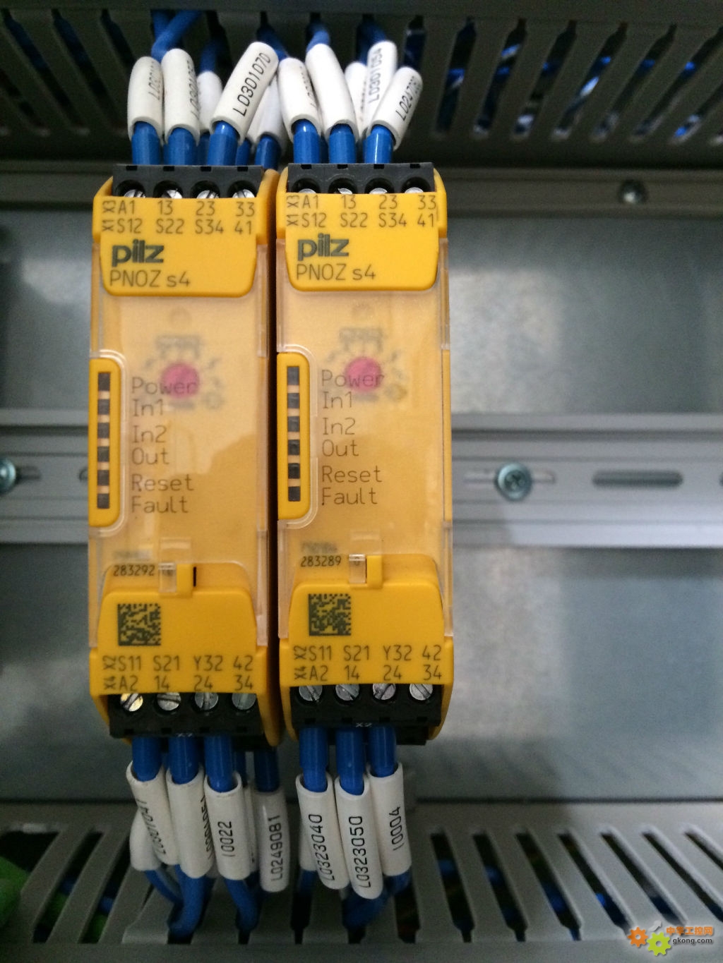

那麻烦你说说第二个的功能呀

安全保护功能,一般和安全光栅配合使用

第一个是不是西门子的总线耦合器啊

第一个好像是dp现场总线网络中继器(或分支器,隔离器),dp1是主网络,dp2,dp3是分支网络。瞎猜的

第二个是皮尔兹的安全控制器,一般配合安全类产品使用(安全开关,安全光栅等)

第一个是Siemens 的DP耦合诊断器;第二个是Pilz的安全继电器;第三个是美国banner的安全控制模块,功能与Pilz的类似。

第一个是西门子的诊断中继器
第二个是安全继电器
第三个是美国邦纳的安全模块
