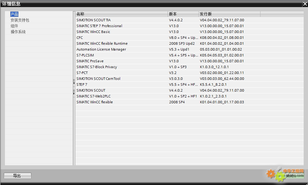

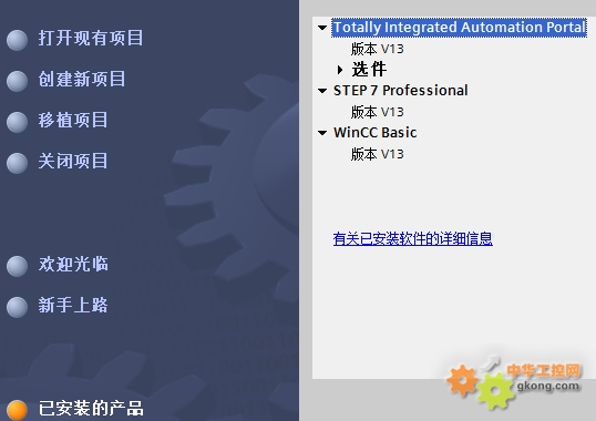

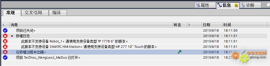

用Step 7组态好了硬件(包括TP 177B的触摸屏,D425),并且也将屏做好了,D425的程序也写好了,现在的项目要换成TP 700的精致屏了,怎么用博途软件中“项目移植”功能将TP 177B的屏程序转换成TP700的屏程序,我转换了一次,提示了一些错误,麻烦帮忙看看是为什么,是不是有什么软件没有装,目前我装了Scout V4.4,Step 7 V5.5 SP4 和 TIA Portal V13 ,谢谢了!!!
附上一些在博途可以查看安装产品的图,谢谢了!!!

你的Wincc Basic不能对TP177组态,你需要安装WinCC Comfort/Advanced/Professional。
