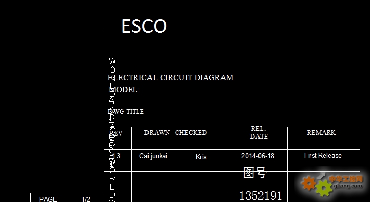

双击文字后光标变成横的 而不是竖的 求各位前辈指点!!

楼主把每个都回车 就变成竖的了

呵呵,文字的长度不够,蓝方框拉长点就可以了,

别在用2004了,以后还会出很多问题呢,赶紧换吧!

文字框拉长即可

都是Auto CAD吗?
会不会不是一个软件
还有就是CAD有没有装过插件

会不会字体的选择出了问题,有些字体本身就是竖的。
