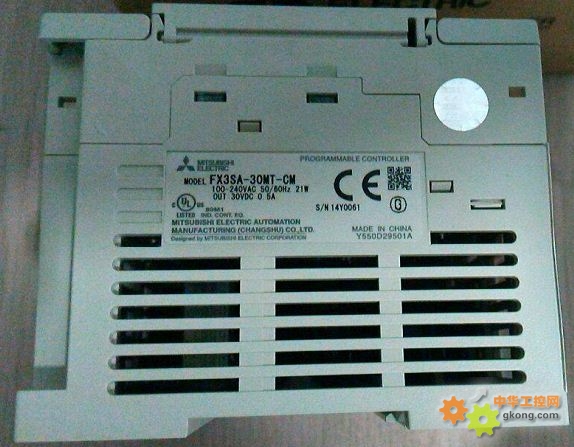

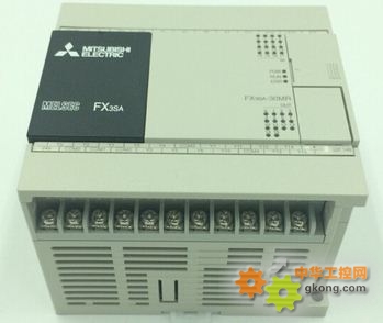

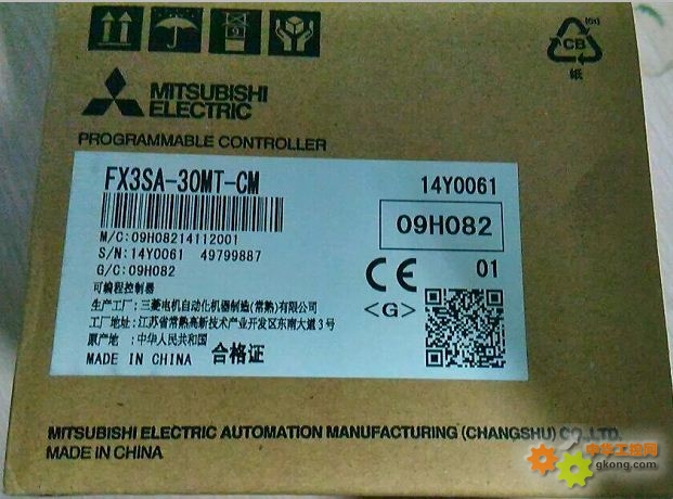

广东东莞一直有世界工厂之称,近年来人工成本上升,很多工厂在非标自动化这块的投入越来越大,很多简单重复的工作需要用机器来取代。自动成型机也是其中的一款机器,是根据工厂的实际工艺要求而设计开发的。这款机器的控制部分采用了三菱FX3SA-30MT-CM控制器,成型机有上模下模两部分,分别用两个电动滑台来控制定位的,FX3SA-30MT-CM是三菱公司新出的产品,有两路100KHZ轴控,刚好用来控制两个伺服电机,人机界面采用信捷,上模下模的参数可以在人机界面上设定,工进1,工进2,工进3,根据定位的工艺要求可以设定很多段距离。整台机器控制上下模同时动作实现产品的成型工艺。以前采用人工操作,做出来的产品效率慢,用自动成型机后做出来产品效率提高90%,外观统一美观。

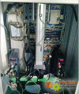

机器电路部分。
