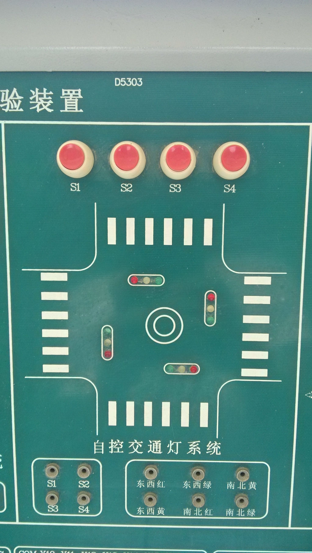

一个是电机正反装,一个是交通灯,图片是实训台的,麻烦写个梯形图?

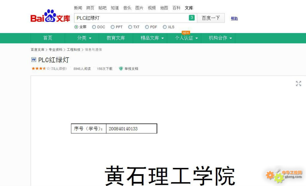

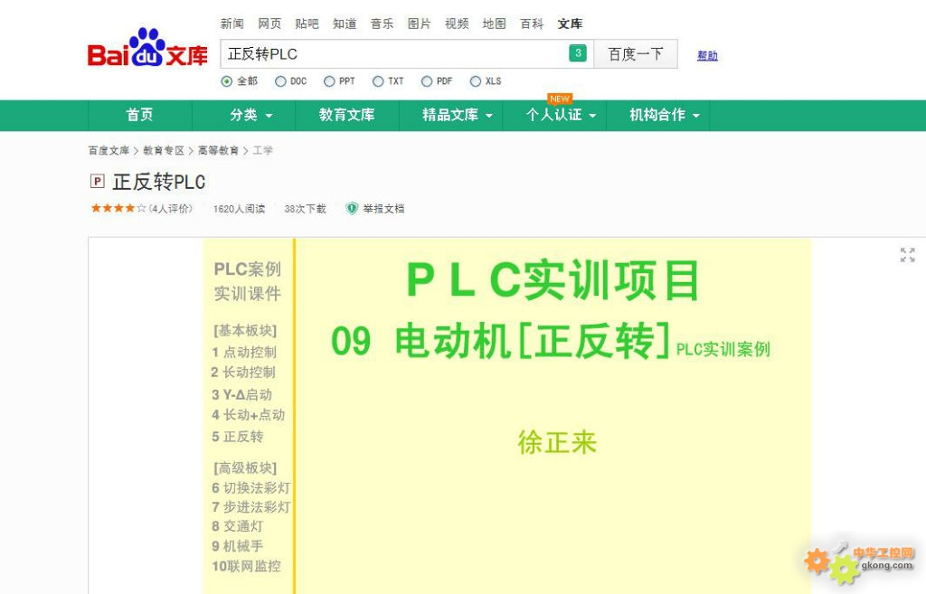

强烈建议楼主到度娘上照抄,楼主不会连抄都懒得动手吧。
http://wenku.baidu.com/link?url=4dc-m59ORqRaldJZ4caY1APHNmg6wZqnAsx0ZmtXR9qRWS1wkpGeGt_EJ54X9J_kb7d41DEEMp6cmFsxo51ZqNDbx1h6A9F9pVIQMwP2Ex7
http://wenku.baidu.com/link?url=R65hE49xe_ecY0SKESr5JLQheDYiQstto3QpK-JfKljWserhltiBqfEV56uS5nXmb-1cr-FcDf_H3ZGZIDY3vZhpQ6r58GRoAFMULbjekpi

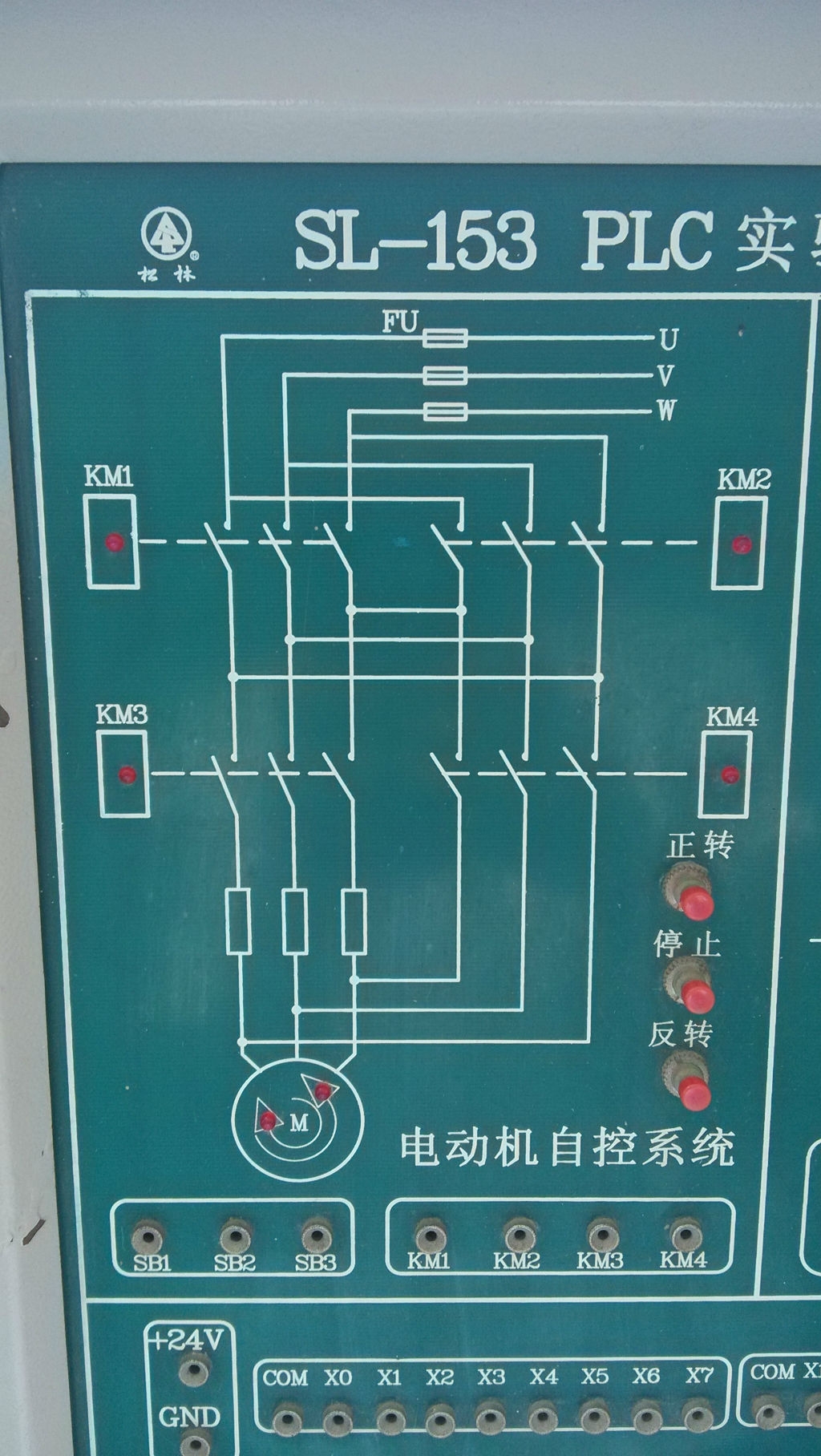

主要是我编写的程序好像不适合这个实训台,尤其是第一个,怎么要用到四个接触器,用两个都可以了,用四个有什么特别的地方?本人比较笨

发表于:2015/6/18 13:47:26
回复 #4楼 王丽玲
你的用4个接触器是有电阻降压启动。

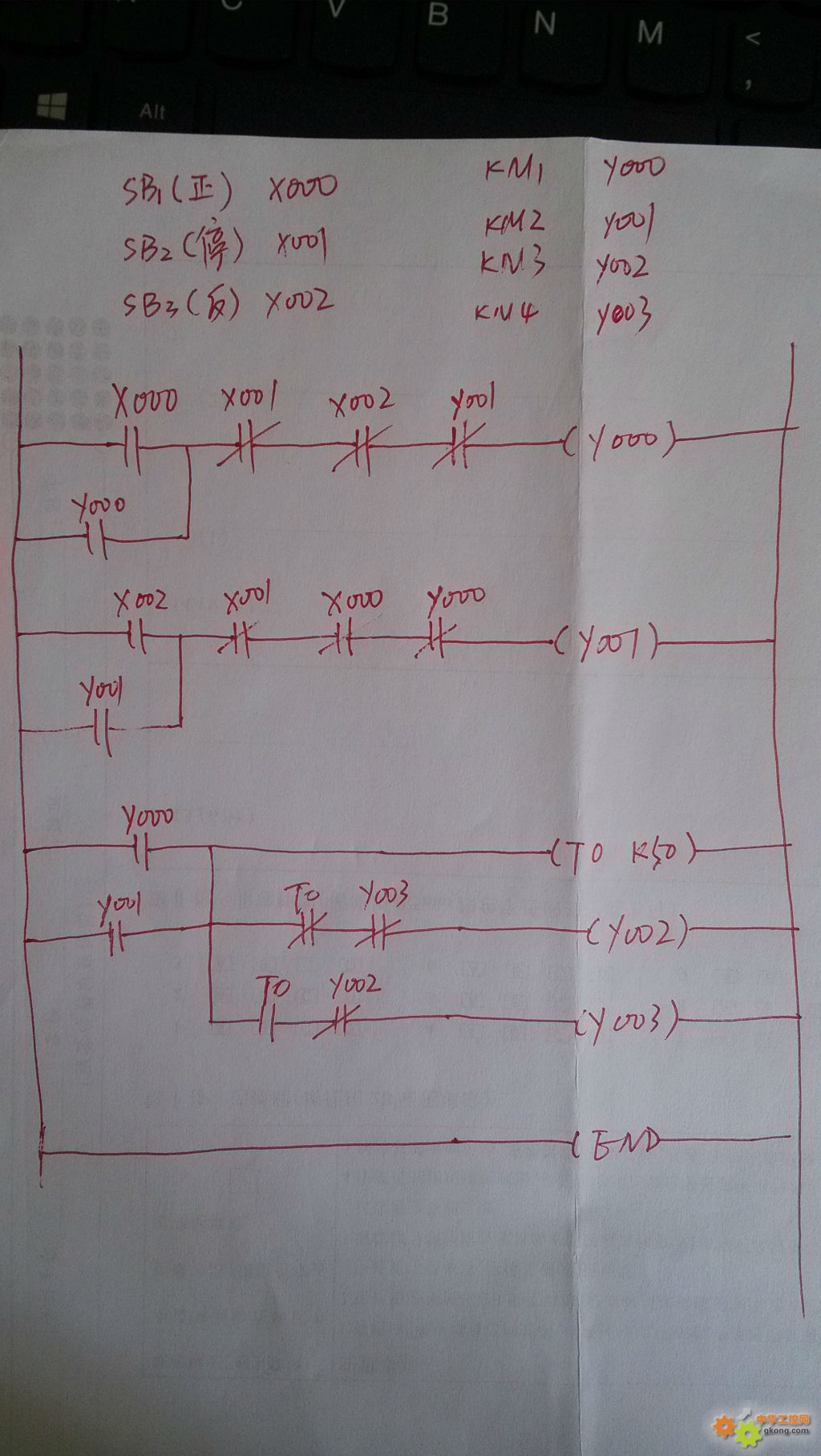

发表于:2015/6/18 15:47:04
回复 #7楼 zrx517697809
声明一下,本人不是在校学生,出来工作也有12年了,初次接触PLC,完全自学,想着论坛里大师多,师傅多,想编写个程序试验下(电脑跟PLC如何连接摸索中),不知道对与否,有点心急了才网上求助。
真不知道会有那么都感慨:现在的学生……
一直都是看,第一次发帖,表示看到这些回复还是有点难过。
自己刚刚编写好的,烦请有耐心的师傅们帮忙看看对否,诸多感慨的请忽略吧。

发表于:2015/6/18 15:56:44
回复 #8楼 王丽玲
正确,顺序控制与继电器电路差不多。
